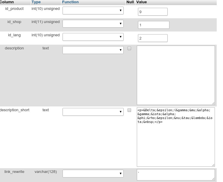

parsifal Posted September 30, 2014 Posted September 30, 2014 Από ποια έκδοση ισχύει αυτό; Σε PS 1.5.3.1, οι ελληνικοί χαρακτήρες φαίνεται να αποθηκεύονται κανονικά: Share this post Link to post Share on other sites More sharing options...
netplayer Posted September 30, 2014 Posted September 30, 2014 Από ποια έκδοση ισχύει αυτό; Σε PS 1.5.3.1, οι ελληνικοί χαρακτήρες φαίνεται να αποθηκεύονται κανονικά: prestashop-db-greek-characters.png Στην 1.6 και μετα το παρατηρησα και υπεθεσα απο το προβλημα αυτη θα ειναι η αιτια. Μπορει να μας διαφωτισει ο O.P. ποια εκδοση εχει και να δει στην Db αν ισχυει αυτο. Share this post Link to post Share on other sites More sharing options...

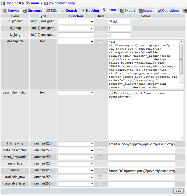

parsifal Posted October 1, 2014 Posted October 1, 2014 (edited) Και στη στήλη "Name" συμβαίνει το ίδιο; Το screenshot σου δείχνει μέχρι τη στήλη "Short description, η οποία δέχεται rich/HTML formatted text και ίσως γι' αυτό εφαρμόζεται κωδικοποίηση non-Latin χαρακτήρων ως HTML entities. Όμως η στήλη "Name" πρέπει να μπορεί να χρησιμοποιείται και για sorting, γι' αυτό μου φαίνεται τεχνικά λάθος να συμβαίνει το ίδιο και σε αυτήν... Edited October 1, 2014 by parsifal (see edit history) 1 Share this post Link to post Share on other sites More sharing options...
netplayer Posted October 3, 2014 Posted October 3, 2014 Και στη στήλη "Name" συμβαίνει το ίδιο; Το screenshot σου δείχνει μέχρι τη στήλη "Short description, η οποία δέχεται rich/HTML formatted text και ίσως γι' αυτό εφαρμόζεται κωδικοποίηση non-Latin χαρακτήρων ως HTML entities. Όμως η στήλη "Name" πρέπει να μπορεί να χρησιμοποιείται και για sorting, γι' αυτό μου φαίνεται τεχνικά λάθος να συμβαίνει το ίδιο και σε αυτήν... Οχι στη Name, σωστα ! δεν διαβασα προσεκτικα τα posts, sorry. Share this post Link to post Share on other sites More sharing options...
