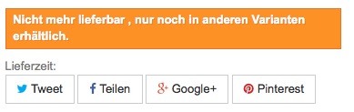

Hallo,
ich habe das bisher so gelöst:
Eine Variante mit dem Namen -- Bitte Größe wählen -- als Standardvariante angelegt mit Menge Null. Funktioniert aber nur, wenn eine Bestellung bei ausverkauften Artikeln nicht zugelassen wird (Voreinstellungen/Artikel/Artikellager). Dann kann man nämlich diese Variante gar nicht auswählen.
Kleines Manko, was ich bisher noch nicht wegbekommen habe: Auf der Produktseite wird dann der Hinweis eingeblendet, dass diese Artikelvariante nicht lieferbar ist. Vlt. können die Cracks hier im Forum da noch ein bisschen auf die Sprünge helfen. Was ich bisher vergeblich versucht habe:
  • Admin-Einstellung: keine Menge auf der Artikelseite anzeigen / Verbleibende Mengen mit '0' deaktiviert
  • in der product.tpl die Mengenangabe auskommentiert (von Zeile 204-228)
  • jeweils den Cache gelöscht und das Template neu kompiliert
Bringt alles nix, der orangefarbene Kasten mit dem Hinweis bleibt (siehe Screenshot).
Und um das Ganze noch zu optimieren, würde ich gerne im Dropdown ausverkaufte Varianten ausgrauen und mit dem Zusatz AUSVERKAUFT ergänzen.
Bin aber zu neu hier und finde die passende Stelle nicht.
Any idea?
Gruß, Carla
Version 1.6.011 mit Original-Template
Edited by CarlaL (see edit history)

So jetzt habe ich die Stelle doch noch gefunden ;-)
product.tpl
<p id="availability_statut"{if ($product->quantity <= 0 && !$product->available_later && $allow_oosp) || ($product->quantity > 0 && !$product->available_now) || !$product->available_for_order || $PS_CATALOG_MODE} style="display: none;"{/if}>
				<span id="availability_label">{l s='Availability:'}</span>
				<span id="availability_value"{if $product->quantity <= 0 && !$allow_oosp} class="warning_inline"{/if}>{if $product->quantity <= 0}{if $PS_STOCK_MANAGEMENT && $allow_oosp}{$product->available_later}{else}{l s='This product is no longer in stock'}{/if}{elseif $PS_STOCK_MANAGEMENT}{$product->available_now}{/if}</span>
			</p>
Jetzt würde ich gerne den Code so umschreiben, dass die Verfügbarkeit angezeigt wird, mit Ausnahme der ausverkauften Artikel (oder noch besser) der ausverkauften Standardvariante. Ich probiere hier nun schon eine ganze Weile rum, bekomme es aber nicht hin. Ich habe
  • {else}{l s='This product is no longer in stock'} rausgenommen
  • {if $product->quantity <= 0 && !$allow_oosp} class="warning_inline"{/if} geändert in {if $product->quantity <= 0 && !$allow_oosp} style="display:none"{/if}
  • diesen Part $product->quantity <= 0 && !$allow_oosp in die obere Abfrage mitreingenommen || ($product->quantity <= 0 && !$allow_oosp)
Jetzt fällt mir nichts mehr ein. Kann jemand helfen?
Gruß, Carla
