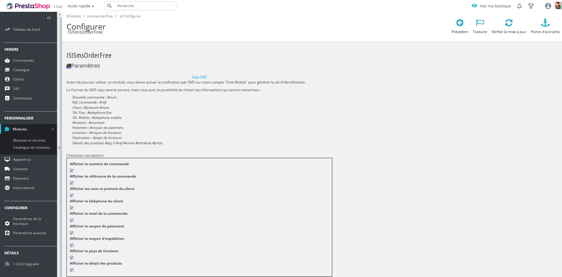

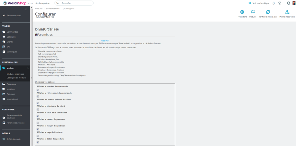

Bonsoir,
Pour le template de sms suivant :
Nouvelle commande : #num
Ref. commande : #ref
Client : #prenom #nom
Montant : #montant
Paiement : #moyen de paiement
Livraison : #moyen de livraison
Destination : #pays de livraison
Détail des produits :
#qté X #ref #name #attributs #prix
Voici le code de ma fonction à modifier dans le fichier /modules/isismsorderfree/isismsorderfree.php :

Bonjour,
Voici ci-joint une version 1.1 modifiée par mes soins. Je l'ai testé sur prestashop 1.6.0.13 avec succès.
Avant d'installer cette version je vous conseille de désinstaller votre version existante si vous aviez déjà installé une autre version.
Par contre avant de désinstaller votre version pensez à mémoriser votre compte client et votre clé Free Mobile.
Les évolutions du modules sont les suivantes :
- Modification du format du SMS
- Ajout de la possibilité de sélectionner les infos affichées dans le SMS
- Ajout de la possibilité d'envoyer les SMS sur un deuxième téléphone
- Ajout de la possibilité d'activer ou non les envois sur les téléphones configurés
- Amélioration de la page de configuration dans le back office
- Traduction du module (Anglais, Français)
- Suppression des dossiers et fichiers inutiles
Si vous constatez un soucis merci de le signaler.
Cordialement
Vincent
isismsorderfree_v1.1.zip

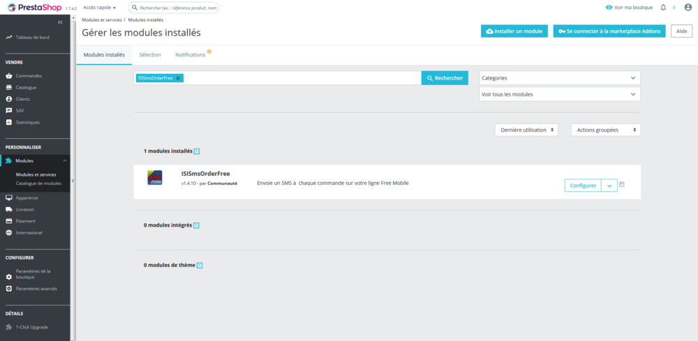

Bonjour,
Voici ci-joint une version 1.2.11 modifiée par mes soins. Je l'ai testé sur prestashop 1.6.1.14 avec succès.
téléchargement -> isismsorderfree v1.2.11
Et bien voila,
Une correction suite au problème rencontré par tresorsdargan, ritopina.   :rolleyes:
CHANGELOG:
v1.2.11
ZelTroN2k3 18/06/2017
- Corection cheked No valide OK
- Correction validation Multi Boutique OK
lien de téléchargement: -> isismsorderfree v1.2.11

Retour de test,
alors le module ne sauvegarde pas les paramètres en multi boutique aucune case coché n'est prises en compte.
Par contre la version 1.2 fonctionnent en multi boutique.
