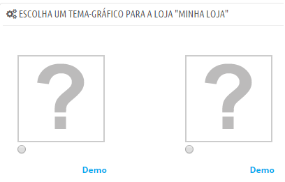

Após a atualização para a versão 1.6, não consigo mais visualizar e escolher os temas gráficos da loja na seção Preferências > Temas. Não aparecem mais os nomes nem as figuras dos temas, somente pontos de interrogação (vide imagem em anexo).
Alguém sabe como resolver isso?

Vc. vai ter que reinicializar as suas imagens.
Aba preferencias -> imagens - Bem em baixo "regenerar miniaturas"
Por este processo necessitar de muitos recursos no servidor, reinicialize um por um. Se o script nao pode ser realizado até o fim, vc. vai ter uma mensagem de erro. Reinicialize novamente a mesma opcao usando a opcao: "apagar as imagens anteriores" = NAO. Mas isto somente se deu falha. Se o processo foi sucedido com sucesso entao a opcao "apagar imagens anteriores" deverá ficar em SIM (standard)

Obrigado pela orientação, mas infelizmente o problema parece ser outro. A impressão que dá é que o PrestaShop não consegue localizar ou se comunicar adequadamente com os temas instalados, mas não sei se tem a ver com permissões ou com algum arquivo corrompido.

Já regenerou as imagens ? A pasta /img e modules pussue direitos de escrita suficientes (chmod 0755 ao menos) ? Veja aqui os direitos de escrita necessários: http://www.prestashop.com/forums/topic/236128-tutorial-servidor-configuracao-minima-para-ps-15/
Atente que também os módulos arquivam imagens e esta pastas necesssitam de poderes de escrita para serem escritos e lidos. (modules/módulo em questao/img). Os ficheiros das imagens devem ter poderes 0644, mas a pasta /modules/img  0755
Todas as pastas ja estao com as devidas permissoes. agora aparece alguma coisa .. mas tudo zuado, nao to entendendo nada , ta aparecendo varios banners do tema padrao, e tudo zuado, a unica coisa que ta aparecendo do tema que eu comprei 'e um carrinho de compras . Nem to com ideia do que pode ta acontecendo..  tem alguma ideia? ou melhor.. sera se consegueria dar uma olhadinha aqui na minha maquina pra ver por acesso remoto? ( a instalacao 'e local aqui)

Desative todas as opcoes CCC na aba "parametro avancado -> desempeno" e deleta o smarty cache (na mesma aba bem em cima na barra verde de navegacao -> limpar cache, assim como também deleta  o cache do seu browser.  Se o seu tema for de compra, ele deverá ter um pdf ou outro documento com instrucoes. Consulte o mesmo ou entao use as opcoes de suporte do desenvolvedor.
