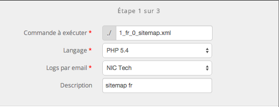

VINZER Posted September 11, 2014 Posted September 11, 2014 Bonjour à tous, Je voudrais automatiser les sitemaps de mes sites internet sur OVH en créant des tâches Cron. Je comprend la démarche à suivre mais je pense que je ne saisi pas la bonne commande à exécuter. Le rapport de mes tâches renvoie: -------------------------== Début ==------------------------- Status: 404 Not Found X-Powered-By: PHP/5.4.30 Content-type: text/html No input file specified. -------------------------== Fin ==------------------------- Je pense que ma configuration est mauvaise. Ci joint une copie d'écran de mon paramétrage dans OVH. Merci d'avance VINZ Share this post Link to post Share on other sites More sharing options...

VINZER Posted September 11, 2014 Posted September 11, 2014 Voici en PJ mon paramétrage. Pouvez vous me valider ce paramétrage? J'attends le log pour vérifier sa bonne éxécution et reviendrait vers vous. Merci pour votre aide. Bien à vous Vinz Share this post Link to post Share on other sites More sharing options...
