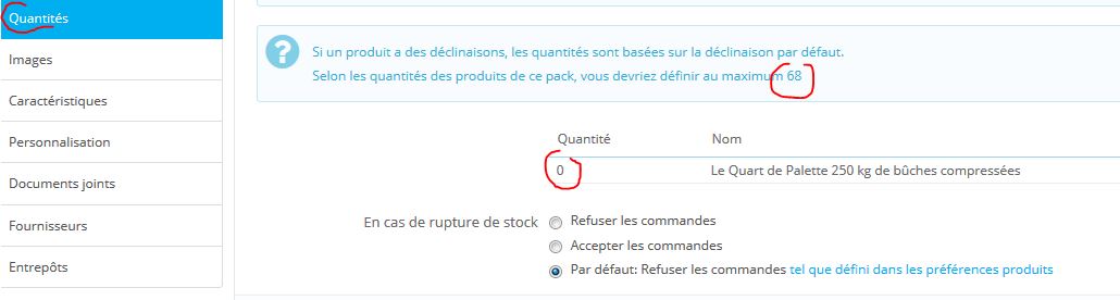

Mon gros soucis : pour les packs, impossible de définir leurs quantités via le stock du produit de base. Pourtant dans quantité, PrestaShop me recommande de saisir la quantité qu'il calcule en fonction du stock du produit de base. PrestaShop arrive à voir le stock restant pour le pack, mais ne propose pas d'utiliser ce calcul pour la quantité des packs, il m'impose de saisir une quantité manuellement.
Voir la capture en pièce jointe.

Bonjour Nico34,
Ce paramétrage n'est effectivement pas proposé. Il y a deux façons d'aborder les packs de produits, ce qui complique le tout: il y a des marchands qui ont un seul produit et veulent que les stocks soient synchronisés, et ceux qui ont des packs déjà prêts, auquel cas les quantités ne vont pas être calculées suivant le stock du produit de base.
Pour gérer le stock des packs de produits, deux modules pourraient éventuellement t'aider, mais je te conseille de prendre contact avec les développeurs respectifs et de demander quelques précisions: celui-ci et celui-là.

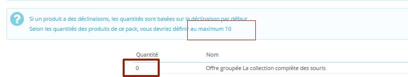

Bonjour,
J'ai activé la gestion des stocks avancée. Tous mes produits sont en gestion des stocks avancée et tout se passait bien.
Je veux ce matin ajouter un pack de produits : il compte 4 produits - chaque produit a un stock de 10.
Impossible d'ajouter une quantité à mon pack de produits, ni via l'onglet quantités de la fiche produit, ni via la gestion des stocks avancée, où mon nouveau pack de produits n'apparait pas.
Sur ma fiche produit, le "pack de produits" apparait à quantité "0" alors que j'ai bien "10" en quantité pour chaque produit du pack.
A noter que je découvre prestashop, j'ai lu la documentation et ne vois aucun problème là-dessus. J'ai cru comprendre qu'il fallait acheter un module comme celui-ci : https://addons.prestashop.com/fr/outils-administration-modules-prestashop/13009-gestion-avancee-du-stock-des-packs.html
mais je ne comprends pas que l'on ne puisse pas gérer les stocks sur prestashop, simplement parce que l'on a activé la gestion des stocks avancée ?
Ma question est : une fois que l'on a activé la gestion des stocks avancée, est-on obligé d'acheter un module complémentaire pour pouvoir saisir une quantité à un pack de produits ?
Merci par avance pour votre aide,
