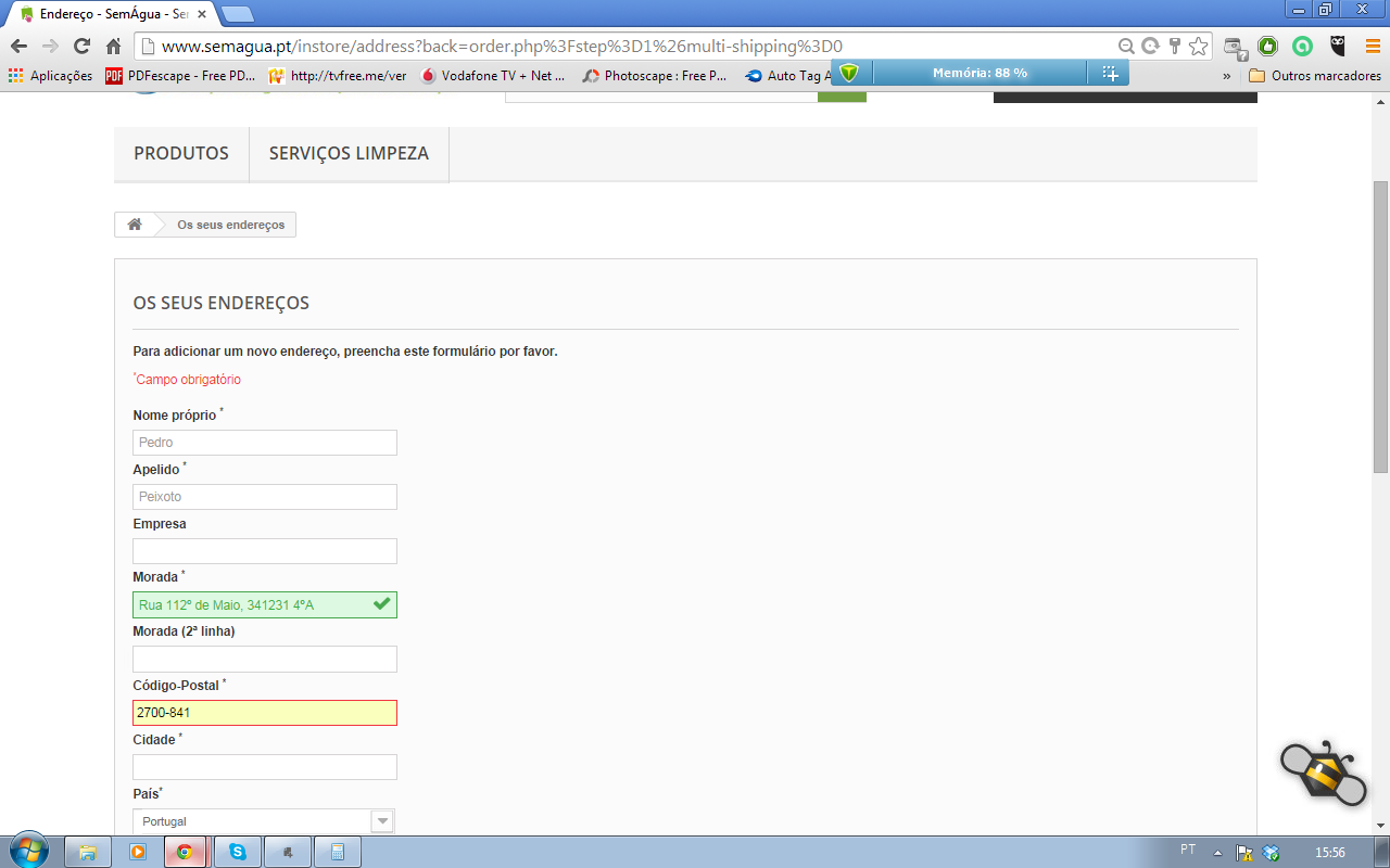

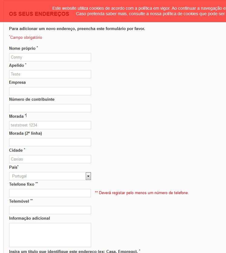

selectshop.at Posted September 4, 2014 Share Posted September 4, 2014 Eu tentei abrir uma conta na sua página. Infelizmente falta o campo do CEP, por isso provavelmente é que estao falhando as transpoortadores ( o frete nao pode ser calculado). Provavelmente as tres transportadoras que lhe mostram estao no cache do seu browser. Clientes novos nao poderao comprar porque falta o campo do código postal no seu formulário de registro. Link to comment Share on other sites More sharing options...
pmpeixoto Posted September 4, 2014 Author Share Posted September 4, 2014 Estranho ... Fiz precisamente o mesmo, para tentar perceber o que possa estar errado e a mim mostrou-me o campo "Código Postal/CEP" ... Vou verificar todas as configurações a ver se descubro algo errado. Link to comment Share on other sites More sharing options...

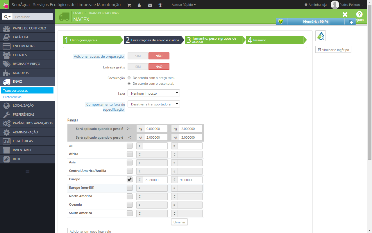

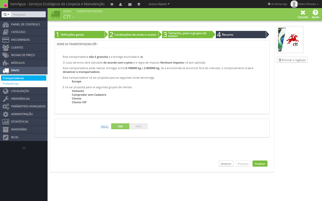

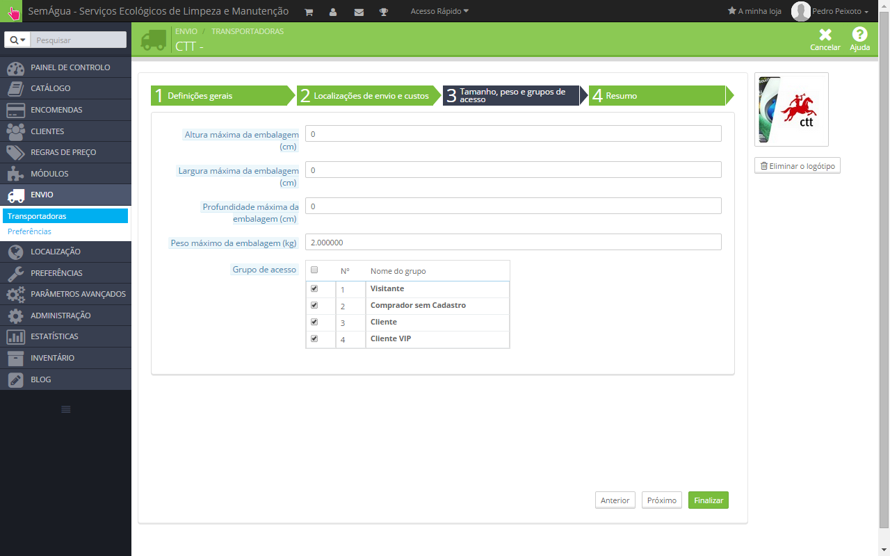

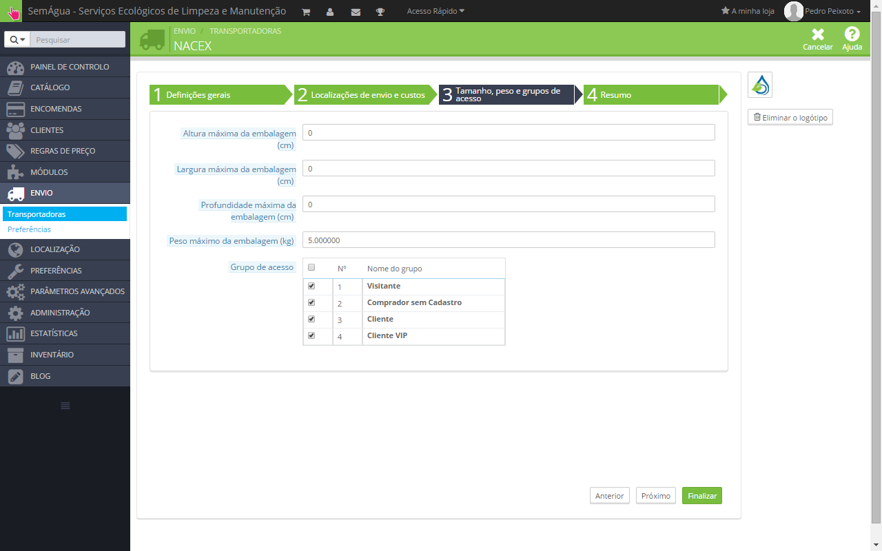

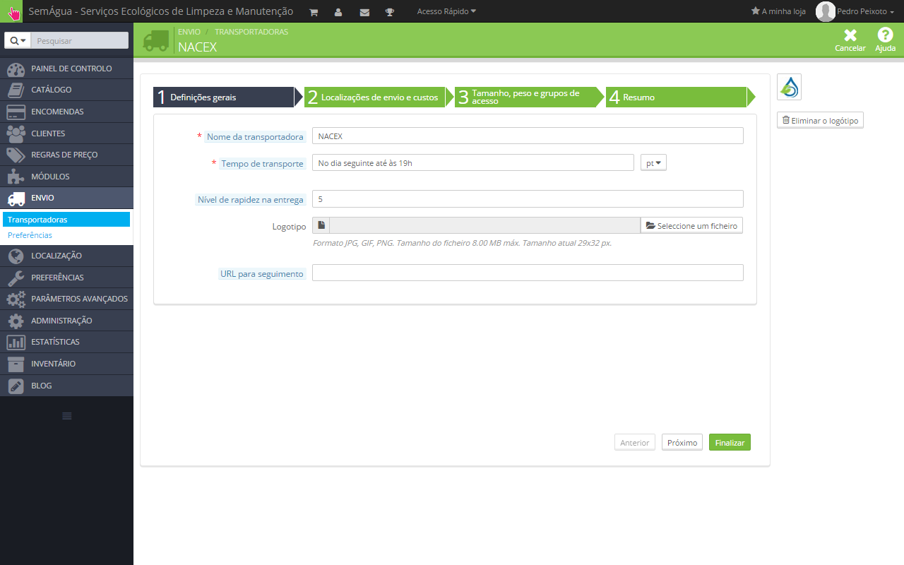

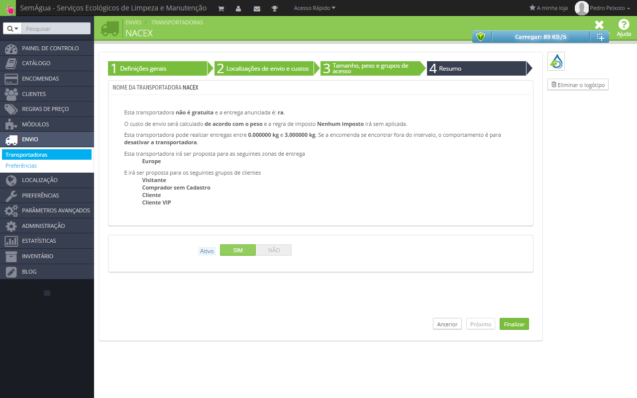

selectshop.at Posted September 4, 2014 Share Posted September 4, 2014 (edited) Já encontrei o problema. Estava entrando com o meu tablet, que por default tem desligado JS. É estranho, porque na sua página nao aparece o campo código postal quando se tem JS desligado. Isso nao é comportamento standard do Prestashop. Fui testar isto na minha própria loja de testes e dá o mesmo erro. Bom neste caso é bug mesmo. Pena que Prestashop ainda nao aprendeu, que existem usuários que bloqueam JS e também aparelhos móveis que nao usam JS. Eu so a favor de uma software com usability para todos os usuários, mas infelizmente esta lobby é muito pequena na comunidade Prestashop, codando a favor do design em vez. OK, este problema é geral. Quanto ao seu problema. Fui novamente tentar na sua página. Coloque aqui os screens de uma configuracao de transportadora que nao está funcionando. Os artigos que nao estao funcionando com todas as transportadoras, tem todas as transportadoras selecionadas, ou vc. somente seleccionou as tres que funcionam. Eu achei um artigo por ex. aonde o frete é grátis. Se vc. também tem frete grátis, vc. seleciono para este produto somente o frete grátis. Pode ser que nos produtos em questao, que nao funcionam faltam selecionar os outros dois métodos de transporte a serem mostrados. Aba: catálogo -> abra um produto e verifique lá na aba "frete" as transportadoras selecionadas. Edited September 4, 2014 by selectshop.at (see edit history) Link to comment Share on other sites More sharing options...
pmpeixoto Posted September 12, 2014 Author Share Posted September 12, 2014 Tenho estado ausente, e só agora tive oportunidade de ver a sua resposta. Vou fazer então uns printscreens Link to comment Share on other sites More sharing options...
pmpeixoto Posted September 12, 2014 Author Share Posted September 12, 2014 Já encontrei o problema. Estava entrando com o meu tablet, que por default tem desligado JS. É estranho, porque na sua página nao aparece o campo código postal quando se tem JS desligado. Isso nao é comportamento standard do Prestashop. Fui testar isto na minha própria loja de testes e dá o mesmo erro. Bom neste caso é bug mesmo. Pena que Prestashop ainda nao aprendeu, que existem usuários que bloqueam JS e também aparelhos móveis que nao usam JS. Eu so a favor de uma software com usability para todos os usuários, mas infelizmente esta lobby é muito pequena na comunidade Prestashop, codando a favor do design em vez. OK, este problema é geral. Quanto ao seu problema. Fui novamente tentar na sua página. Coloque aqui os screens de uma configuracao de transportadora que nao está funcionando. Os artigos que nao estao funcionando com todas as transportadoras, tem todas as transportadoras selecionadas, ou vc. somente seleccionou as tres que funcionam. Eu achei um artigo por ex. aonde o frete é grátis. Se vc. também tem frete grátis, vc. seleciono para este produto somente o frete grátis. Pode ser que nos produtos em questao, que nao funcionam faltam selecionar os outros dois métodos de transporte a serem mostrados. Aba: catálogo -> abra um produto e verifique lá na aba "frete" as transportadoras selecionadas. Antes dos printscreens ... Nos produtos, e como no Prestashop está a indicação que, caso nenhuma transportadora seja seleccionada ficam todas disponíveis, não seleccionem nenhuma delas em nenhum produto. Exemplos de uma das transportadoras que funcionam: E de uma que não funciona: Link to comment Share on other sites More sharing options...
