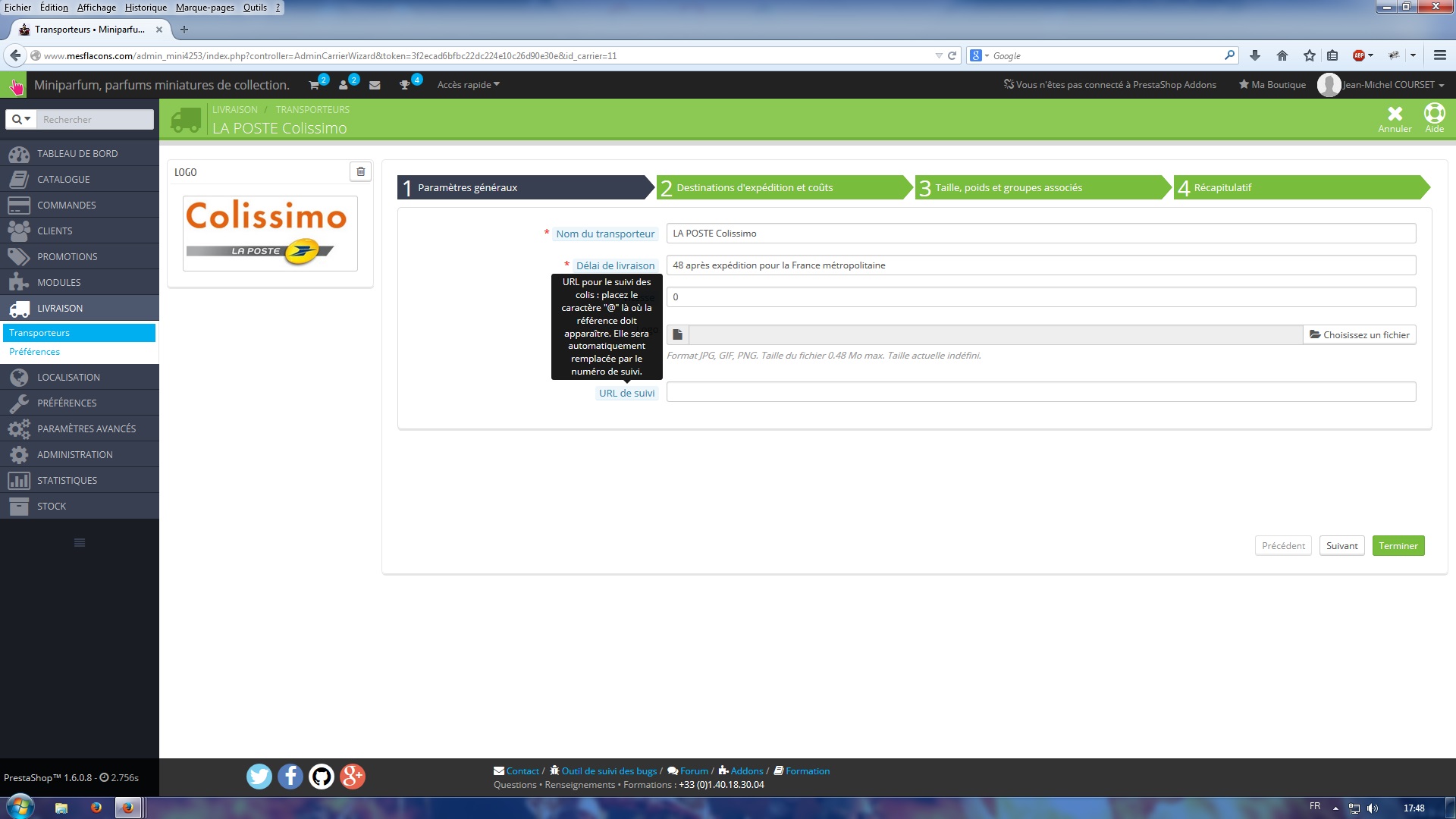

mesflacons Posted September 2, 2014 Share Posted September 2, 2014 Comme je galère depuis des jours entre les écrans de transport (pour un autre souci) je pense pouvoir vous renseigner : Voir fichier joint Transporteur/paramètres généraux/ dernière ligne Link to comment Share on other sites More sharing options...

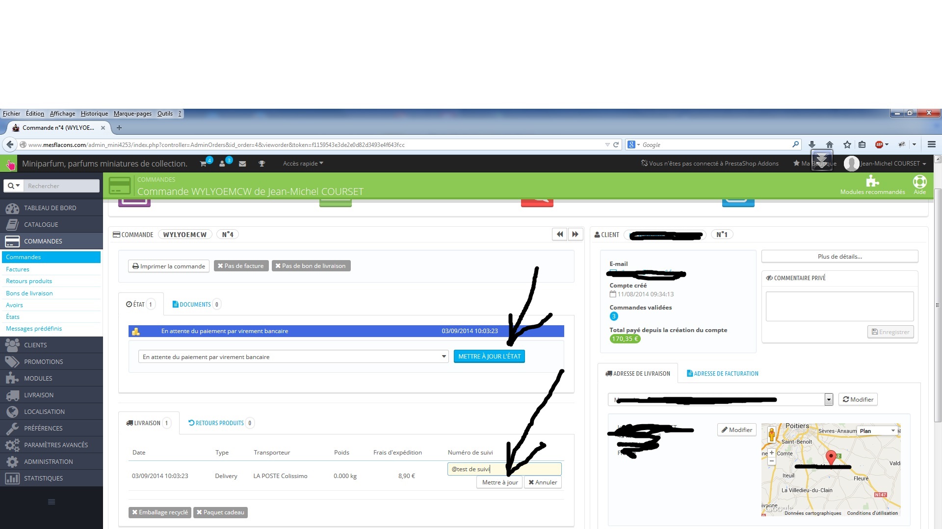

pjerome Posted September 3, 2014 Author Share Posted September 3, 2014 Tu aurais une copie d'écran pour me montrer ou c'est, parce que je ne vois rien chez moi... Link to comment Share on other sites More sharing options...
mesflacons Posted September 3, 2014 Share Posted September 3, 2014 Voilà :-) Bon courage ! 1 Link to comment Share on other sites More sharing options...

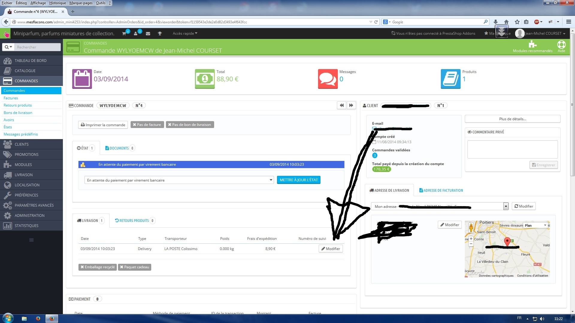

EISEAL Posted September 3, 2014 Share Posted September 3, 2014 Salut, C'est ici : 1 Link to comment Share on other sites More sharing options...
pjerome Posted September 3, 2014 Author Share Posted September 3, 2014 Yes t'es un chef, c'est parfait Merci Link to comment Share on other sites More sharing options...
