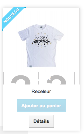

Mixture Posted September 2, 2014 Share Posted September 2, 2014 Bonjour, J'aimerai savoir par quel moyen je peux enlever ces "points d'interrogation" sous la photo de mon produit. Merci par avance. Link to comment Share on other sites More sharing options...
Mixture Posted September 2, 2014 Author Share Posted September 2, 2014 Pour imager réellement le problème voici le site internet http://mixture-fc.com Link to comment Share on other sites More sharing options...
Col&gram Posted September 2, 2014 Share Posted September 2, 2014 Bonjour, Il semblerai que l'image de fond qui se place sous le prix ne soit pas trouvée. Y'a plus qu'à vérifier si elle se trouve à sa palce et si non la remplacer. L'image s'appelle price-container-bg.png et elle doit se trouver dans le dossier img de votre thème. Link to comment Share on other sites More sharing options...
Mixture Posted September 2, 2014 Author Share Posted September 2, 2014 Merci pour cette info bcd ! excuse mon incompétence, mais comment trouves tu l'image en question ? où puis-je trouver le dossier img du thème dont tu parles ? merci d'avance Link to comment Share on other sites More sharing options...
Mixture Posted September 2, 2014 Author Share Posted September 2, 2014 en fouillant un peu, j'ai installé Firebug et trouvé la ligne correspondant à cette image de fond derrière le prix des produits. Voici ce que je trouve : ul.product_list.grid > li .product-container .product-image-container .content_price { background: url("../img/price-container-bg.png") repeat scroll 0 0 rgba(0, 0, 0, 0); bottom: -1px; display: none; left: 0; padding: 9px 0; position: absolute; width: 100%; } Lorsque je masque le background, le "?" qui apparaissait derrière le prix n'apparait plus ! J'ai donc localisé le problème... Maintenant, il me reste à savoir comment désactiver le background ! depuis le back office peut-etre ? Si quelqu'un a un élément de réponse... Merci d'avance ! Link to comment Share on other sites More sharing options...
Col&gram Posted September 3, 2014 Share Posted September 3, 2014 Par le back office ça ne va pas être possible. Il va falloir aller voir sur le serveur où le site est hébergé en te connectant avec filezila par exemple. Tu as du recevoir un identifiant et un mot de passe pour le ftp. Sur ton serveur il faut chercher le dossier thème, puis ton thème (je ne sais pas comment il se nomme, peut-être bootstrap si celui par défaut n'a pas été dupliqué pour faire les modifs). Et là il y a un dossier img ... plus qu'à chercher si l'image s'y trouve bien et sinon la remplacer avec le même nom. J'ai vérifié chez moi sur le thème par defaut l'image fait 28 x 27 pixels si ça peut aider. Link to comment Share on other sites More sharing options...
