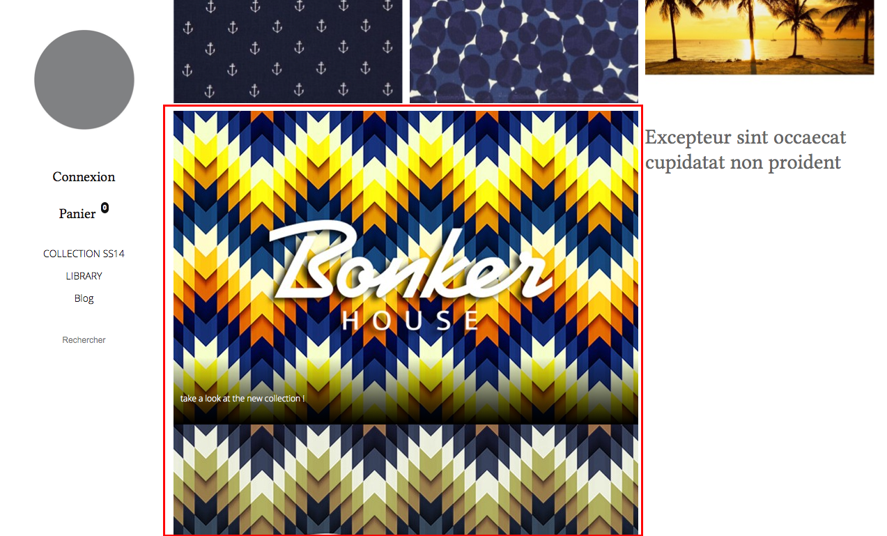

J'ai un soucis avec mon diaporama.
J'ai bien activer > configurer > ajouté chaque image de mon module diaporama,
mais les images s'affiche les une en dessous des autres ( voir pj, diaporama entouré en rouge )
H.E.L.P
Merci beaucoup

A premiere vue, c'est le JS qui ne se charge pas, avez vous d'autre soucis avec le javascript, comme l'ajout au panier par exemple ?
Tentez une reinitialisation du module !
J'ai bien reinitialisé le module, l'ajout au panier fonctionne, mais le soucis du diaporama persiste

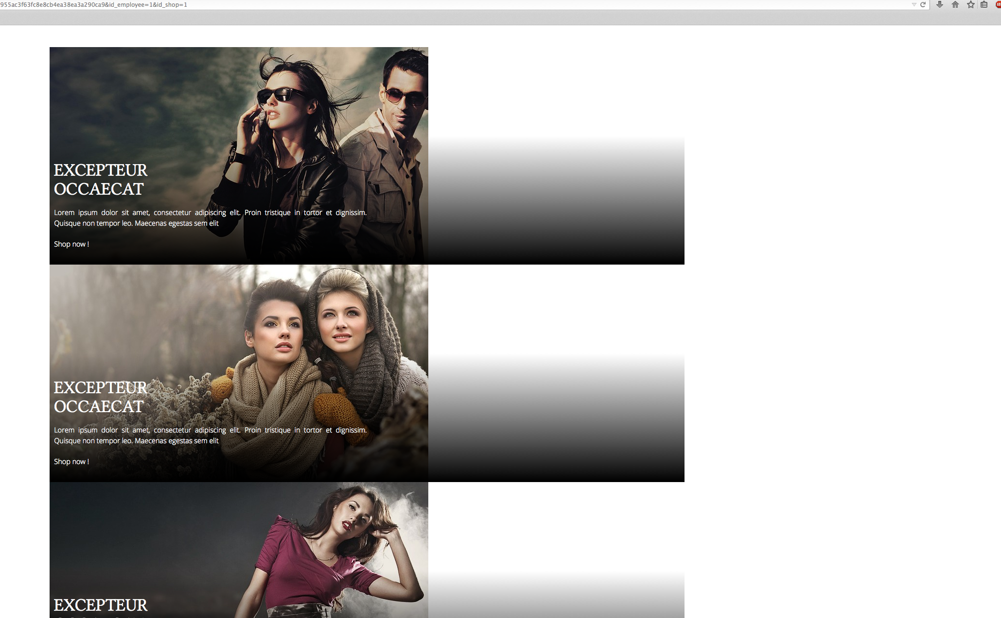

Bonjour, j'ai le même problème que damien64, je l'avais déjà signalé par ici : http://www.prestashop.com/forums/topic/348910-homeslider-ne-d%C3%A9file-pas/?hl=%2Bhomeslider&do=findComment&comment=1758563
Je n'ai pas signalé si j'avais résolu mon problème ou non en désinstallant/réinstallant les modules, car même avec cela, mon homeslider ne défile toujours pas.
Avec FireBug, en faisant un console.log de homeslider loop, j'ai bien 1 (qui doit correspondre à TRUE)...
J'utilise un thème, contrairement à damien64, mais j'ai le même rendu. Mes images ne défilent pas et s'affichent l'une en dessous de l'autre quand je joue avec la taille de ma fenêtre de mon navigateur.
J'ai pensé un moment que c'était dû à un conflit entre modules, mais même tout seul, mon homeslider ne défile toujours pas.  : /
Bonjour,
Si vous êtes sur une des dernières version de prestashop regardez voir dans performance et vous cochez la case :
"Exécuter les JavaScript en fin de code" (je vous dis cela de mémoire car je suis connecté au forum via mon ipad)
Ça devrait résoudre votre problème.
Cordialement ,Thierry
Un grand merci , vous avez trouvé la solution.
