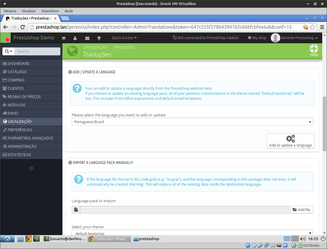

Fiz uma instalação limpa do prestashop 1.6.0.9 e apliquei a tradução português brasil, mas no painel somente a barra laterial e o header estão em português, todo o restante do painel continua em inglês.
A tradução está 100% mesmo? ou falta alguma configuração no painel?

Boa tarde CarlosC,
Eu já vi essa opção em Localização -> Traduções.
Já tentei importar via web e importar o arquivo manualmente, mesmo assim continua em inglês.
Como não tenho experiência no prestashop, acho que esteja faltando alguma extenção do php.

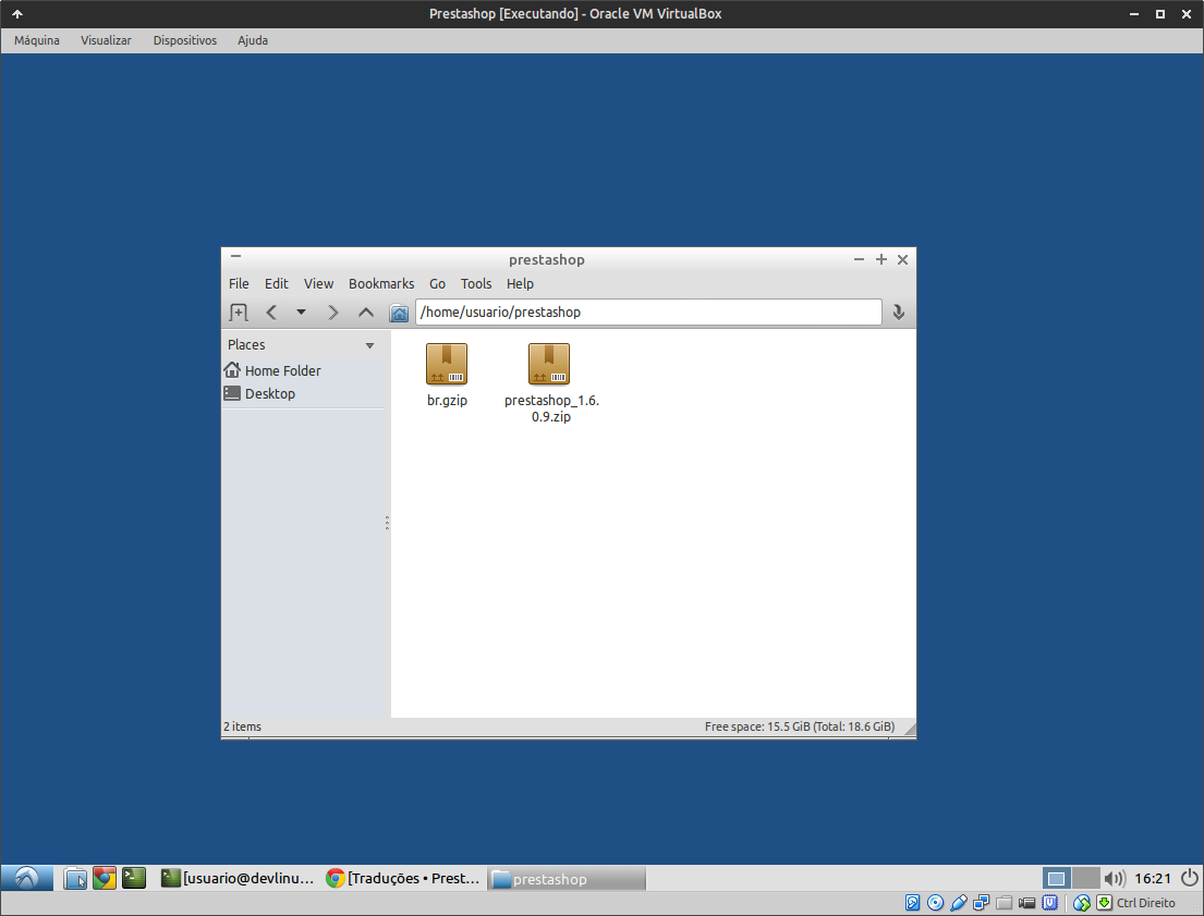

Baixei os arquivos de instalação do prestashop e a tradução para dentro desse sistema.
(1ª figura)
O backoffice mesmo aplicado a tradução continua em inglês.
Acho estranho é que se tivesse acontecido algum problema, não teria traduzido a barra lateral.

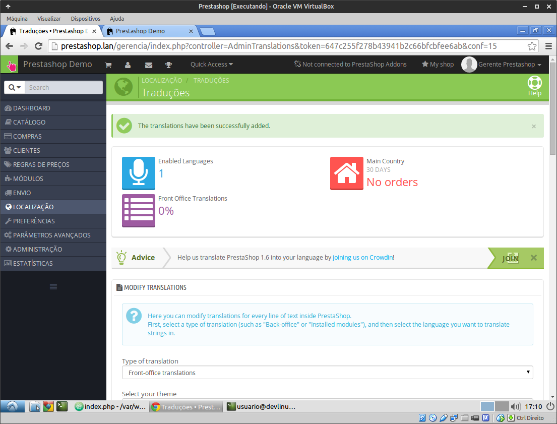

Boa tarde novamente selectshop.at,
Importei o arquivo gzip baixado localmente quanto fazendo a importação via site.
Você pode ver os arquivos nas screenshots do post anterior.
Nenhumas das soluções funciona.
Eu segui as instruções do link que você mandou.
Ativei o modo debug do prestashop, apesar de já usar o 'display_errors = on' no php.ini.
Ainda assim ele continua a mostrar em inglês.
Não achei nada nos logs, é como se o sistema validasse corretamente, mas não mostra a tradução.
Abaixo uma nova screenshot com o sistema validando a instalação da tradução 'br'.

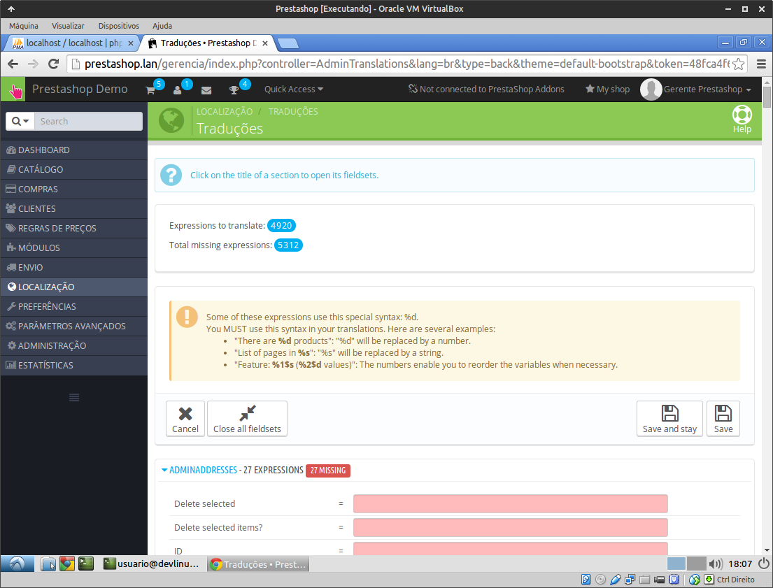

Boas,
Na pagina de traduções  se for a tradutores do backoffice.
Modify translations -> Type of translation -> backoffice translations
Verifique se tem linhas por traduzir.
Cumps
Olá CarlosC,
Veja nessa screenshot tem mais de 5000 traduções 'a serem feitas'.
Pelo que estou percebendo o prestashop não está indexando
os arquivos da tradução do pacote br.gzip,
apesar de exibir uma mensagem de sucesso na atualização
( veja o screenshot do post anterior )

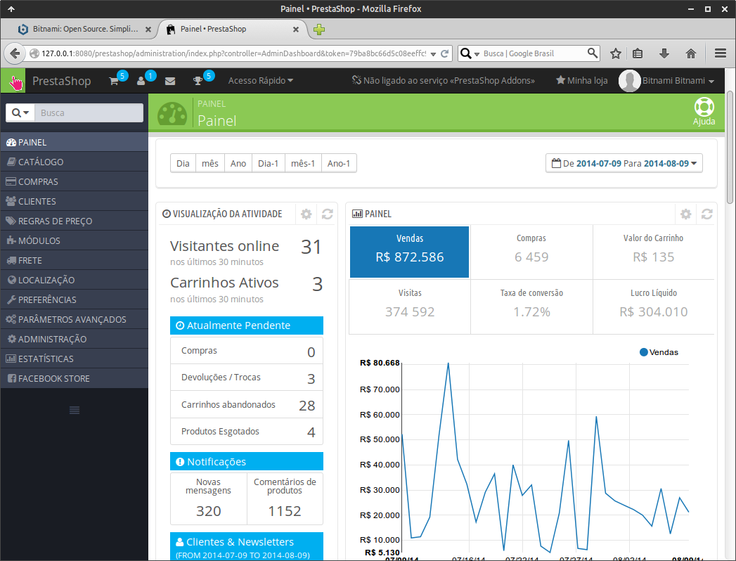

achei melhor seguir o seu conselho e baixei o pacote do prestashop do bitnami.
Segue o link https://bitnami.com/stack/prestashop
Como no bitnami funcionou a tradução sem erros, vou fechar esse tópico como resolvido.
Abaixo a screenshot com o prestashop traduzido.
