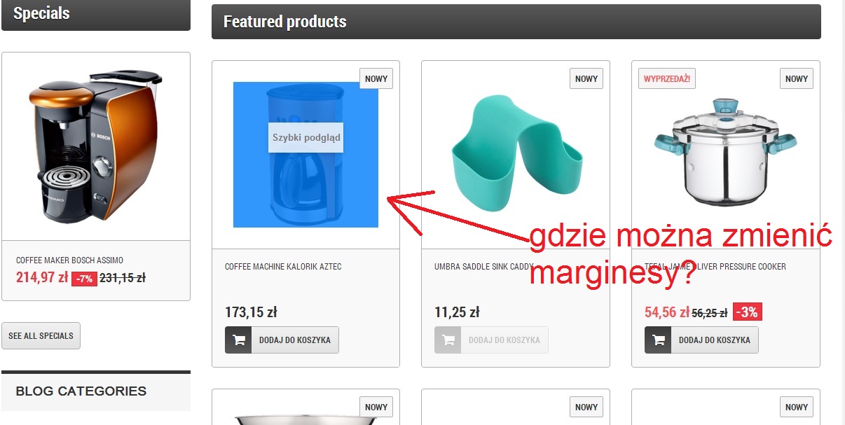

marginesy dla zdjęć produktu
Dodajesz screena i oczekujesz odpowiedzi, to tak trochę jakby ktoś dał zdjęcie modelki w sukience i spytał się jaki to materiał na sukience, na oko coś widać ale nie do końca, dlatego jeśli chcesz informacji to daj informacji ;)
Link do sklepu to podstawa przy takich pytaniach, nie wiemy czy tam masz margin czy po prostu zdjęcia są takie małe.
w wiadmości jest link do theme jaki jest "zamontowany"... to jest wystarczające do udzielenia informacji... a o sukience to jest komentarz zbędny... bardzo często po "zdjęciach" się szuka rodzaju czcionki...
A jednak nie, ponieważ wiele osób daje linki do oryginałów a w swoich szablonach po prostu nie zmienili wielkości zdjęcia i nie wygenerowali miniatur na nowo, im więcej mamy konkretnych informacji tym szybciej jesteśmy w stanie udzielić poprawnej odpowiedzi. W żaden sposób nie chciałem cię urazić, chciałem jedynie wskazać że nie podając niezbędnych informacji marnujesz czas osób które pomagając ci nie pomagają w ty samym czasie inny na forum. Chyba że twój sklep jest super tajny wtedy inna sprawa ;)
Jeśli masz tak jak w oryginale to product_list.css linia 167 padding.

(...) Jeśli masz tak jak w oryginale to product_list.css linia 167 padding.
Działa. Dziękuję.
