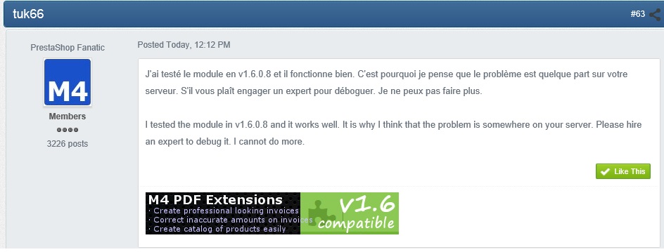

tuk66 Posted July 29, 2014 Share Posted July 29, 2014 Désolé, mais vous ne voulez pas comprendre. Le module n'a pas de problème. Le problème est directement sur votre serveur et je ne peux pas aider sans accès direct.Je propose une autre façon possible. Installer toute la boutique sur place (de préférence sans un modules supplémentaires, il faudra environ 10 minutes) et vous verrez si le module fonctionne. Sorry, but you do not want to understand. The module has no problem. The problem is directly on your server and I cannot help without direct access.I suggest another possible way. Install the whole shop locally (preferably without an extra modules, it will take about 10 minutes) and you will see if the module works. Link to comment Share on other sites More sharing options...

tuk66 Posted July 29, 2014 Share Posted July 29, 2014 Je ne sais comment résoudre les modules PrestaShop. C'est ce que je dis tout le temps. Donnez-moi la chance de le résoudre sur votre serveur! Le module fonctionne bien sur le mien. Me comprenez-vous? I do know how to troubleshoot PrestaShop modules. That is what I'm saying all the time. Give me the chance to solve it on your server! The module works well on mine. Do you understand me? Link to comment Share on other sites More sharing options...
