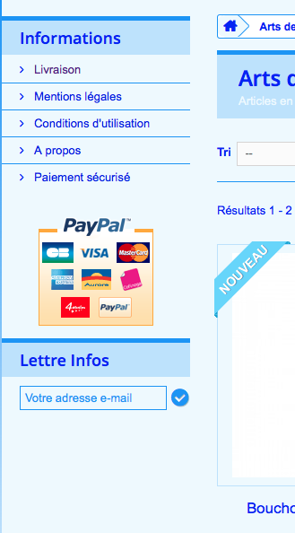

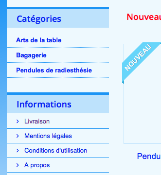

patriciaprovence Posted July 21, 2014 Author Share Posted July 21, 2014 Il y a des catégories dans "accueil" (donc, sauf erreur de ma part des catégories "enfants") et ces catégories contiennent des produits. C'est l'ensemble de ces catégories qui disparaît lorsque l'on clique sur l'une d'elles... Je mets deux fichiers joints : - categories.png représente ma colonne de gauche avec la liste des catégories -categories2.png est la même vue après que j'ai cliqué sur l'une des lignes de la liste, la liste des catégories a disparu... Link to comment Share on other sites More sharing options...
jomcdonald Posted July 21, 2014 Share Posted July 21, 2014 Oui, c'est logique puisque vous n'avez pas de sous-catégorie le module n'a plus rien à afficher et donc il disparaît. Il n'y a rien a corriger puisque c'est le fonctionnement normal du module. Maintenant si vous voulez modifier le fonctionnement de ce module c'est autre chose... Link to comment Share on other sites More sharing options...
