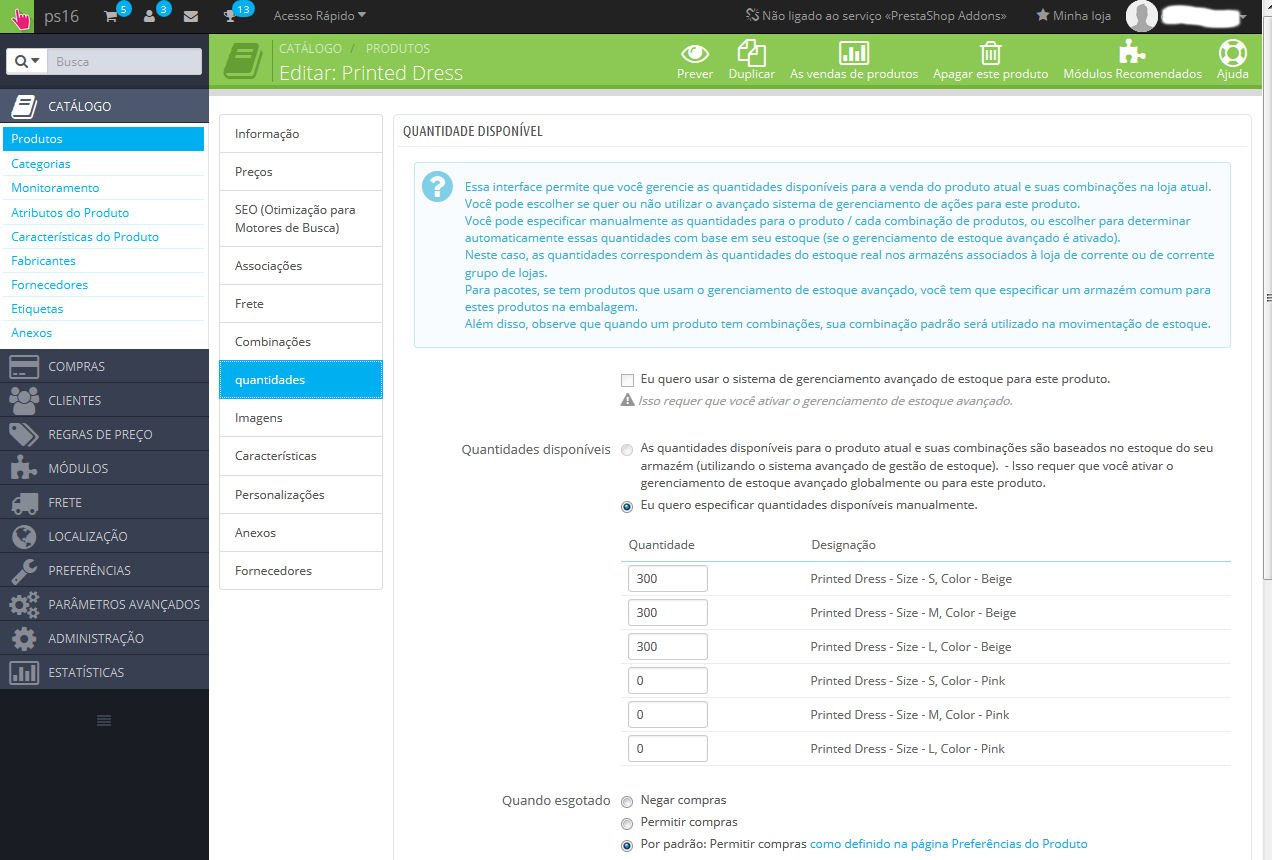

selectshop.at Posted July 20, 2014 Share Posted July 20, 2014 Vc. já estava no caminho correto. A gestao do estoque por combinacao vc. acrescenta lá mesmo na opcao: "quantidades". Para usar o estoque avancado ative a opcao: "preferenicas -> produtos -> estoque de produtos. ativando esta opcao vc. pode usar vários lugares de estoque, ou seja, reservar estoque para multilojas ou estoque para Amazon ou outra plataforma que for. Tutorial: http://doc.prestashop.com/display/PS15/Adding+Products+and+Product+Categories#AddingProductsandProductCategories-ManagingWarehouses%28advanced%29 Link to comment Share on other sites More sharing options...
