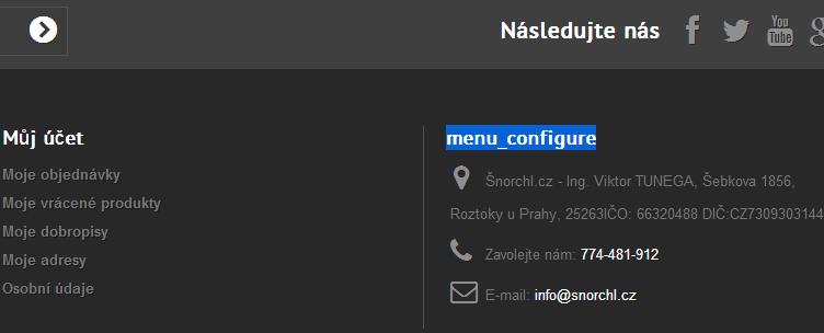

VikiT Posted July 13, 2014 Posted July 13, 2014 (edited) Ahoj, dnes se mi z ničeho nic stalo, že mi na úvodní stránce došlo k vymazání názvu kontakt nebo co tam bylo a nad kontaktními údaji je pouze "menu_configure" Nestalo se vám to někomu? Jak to změnit, snažil jsem se hledat, ale nenašel Tak tato chyba souvisí s přechodem na novější verzi! pokud nechám 1.6.0.6 je to OK pokud dám 8 je to špatné Neví někdo? díky Edited July 13, 2014 by VikiT (see edit history) Share this post Link to post Share on other sites More sharing options...
VikiT Posted August 1, 2014 Posted August 1, 2014 opravdu nikdo nemáte stejný problém při přechodu na 1.6.0.9? Pokud ne, kde se dá tento nadpis editovat a změnit? Děkuji za radu Share this post Link to post Share on other sites More sharing options...
VikiT Posted August 1, 2014 Posted August 1, 2014 Tak se to dá lehce vyřešit. Škoda, že to tu nikdo neprozradil. Pokud se s tím ještě někdo trápí, tak tady je rada: V menu - Lokalizace - Překlady - Typ překladu: překlady nainstalovaných modulů - Vybrat jazyk - Tlačítko upravit -> najít modul blockcontactinfos Share this post Link to post Share on other sites More sharing options...
