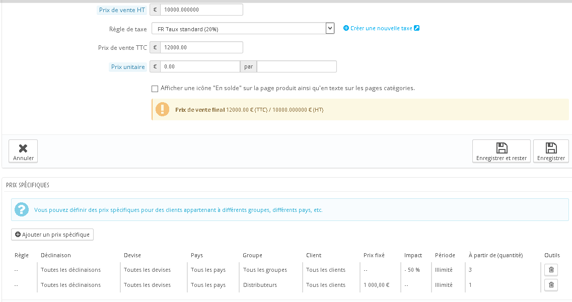

makinero Posted July 8, 2014 Share Posted July 8, 2014 Bonjour, Je viens de faire des tests de prix dégressifs/promotion sur une install toute fraîche de Prestashop 1.6.0.8. Premier test tout simple : Sur la fiche produit : aucun soucis : les valeurs sont correctes. Prix d'un produit : 1000€, économie en achetant par 3 : 1500€ car 3x1000 = 3000 et 3000 / 2 = 1500€ En etant pointilleux, je dirai que le tableau affichant les prix dégressifs n'est pas très compréhensible mais si ce n'était que ça ça serait bien ! Quand je vais sur le panier, j'ai prix unitaire 5000€ et comme j'ai 3 produits dans le panier, la facture HT est de 15 000€. Il y a manifestement un gros soucis de calcul parce que sur la fiche produit, il tient compte du prix spécifique pour quantité 1 et sur le panier il n'en tient pas compte. Je ne sais pas quelle est la meilleure technique (je ne suis pas commerçant) mais soit c'est l'une soit c'est l'autre ! Remarques : - Quand je fais mes tests sur la page produit et la page panier, je suis connecté avec le même compte dans le même navigateur avec le compte qui est dans le groupe distributeur - Le groupe distributeur est configuré pour afficher les prix HT - J'ai testé sur une install fraiche de prestashop 1.6.0.8 et prestashop 1.6.0.7. Quelqu'un a déjà remarqué ce problème ? J'ai fait d'autres tests et j'ai trouvé d'autres bugs mais je n'ai pas trop le temps de faire des tests exhaustifs. Si la team prestashop pouvait se pencher sur le sujet et corriger tous les bugs ça serait bien !!! Merci Link to comment Share on other sites More sharing options...
makinero Posted July 8, 2014 Author Share Posted July 8, 2014 J'ai pu faire quelques tests supplémentaires. Si vous regardez ce que j'ai mis en place sur le screenshot du premier poste : - Je fais un prix spécifique pour les distributeurs : je passe le prix unitaire de 10 000€ à 1 000€ (pas parce que je suis généreux, parce que c'est plus facile pour tester ) - Je fais un prix dégressif : si on achète 3 unités, on a le droit à 50% de réduction (sur le screenshot le groupe distributeurs n'est pas sélectionné pour la règle mais j'ai aussi testé par la suite en faisant une règle avec le groupe distributeur, c'est pareil). Sur la fiche produit, pas de soucis. Sur le panier, c'est pas bon. En fait, sur la page produit ça se passe comme ça : - Prix pour tout le monde : 10 000€ - Prix pour distributeur : 1 000€ : on affiche donc ce prix au distributeur - Il y a 3 dans le panier ? Il y a une règle qui dit que le prix pour les distributeurs est 1 000€ et une seconde qui dit qu'à partir de 3, c'est 50% de réduc ça fait donc 1 500€ en tout. Le problème c'est que le panier ne combine pas les deux règles, d'où le problème. J'ai testé sur la 1.6.0.8 et aussi sur la dernière 1.5 à savoir 1.5.6.2 et le problème est le même. C'est donc un vieux bug. Tonnant que personne ne l'a jamais vu ! Link to comment Share on other sites More sharing options...
