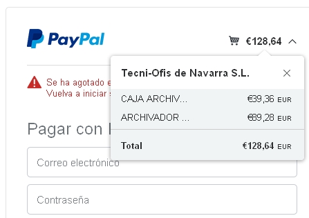

Despues de probar las distintas opciones que se han expuesto, mi resultado es el mismo: el importe que indica Prestashop y mi programa de facturacion (externo) son el mismo, si el cliente elige modo de pago transferencia lo clava, pero si elige pagar por paypal o tarjeta (ambos por la pasarela de paypal), se produce un descuadre bastante majo... Ayer mismo de hecho tuve un pedido que descuadraba 50 centimos...
El redondeo lo hace bien (o eso parece en las pruebas que estoy haciendo) seleccionando tipo de redondeo al alza cuando se ha pasado, redondear en el total y dos decimales
En su dia abrí un post con esto y la respuesta de paypal al problema, que a mi me pilla grande aqui, pero no soy programador y no tengo ni idea de como poder solucionarlo... no se si es problema del modulo de paypal (actualizado a la ultima version) si es problema de como envia los datos prestashop a paypal o que...

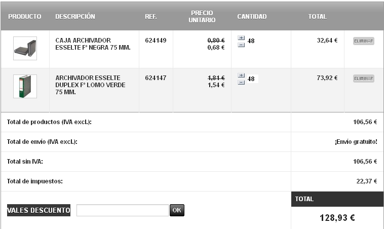

Para que veais un ejemplo adjunto dos imagenes. Son de cuando estaba con la version 1.5, pero pasa lo mismo con la 1.6.0.14 y la 1.6.1.6 (acabo de actualizar en un servidor en pruebas)
A ver si alguien da un poco mas de luz al tema. No me puedo creer que con toda la gente que usa el modulo de paypal no le suceda a nadie... o hago los descuentos de los productos de manera incorrecta (en la ficha del producto partiendo del precio base, descuento un porcentaje antes de impuestos segun cantidad de producto) o soy un cenutrio integral y se me esta pasando algo obvio.
Un saludo a tod@s
