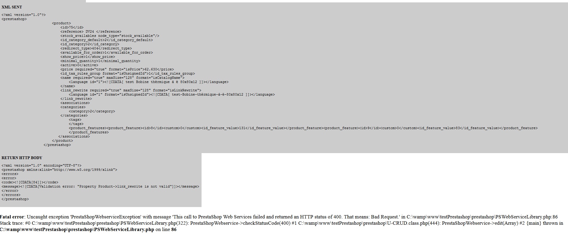

vik93 Posted June 26, 2014 Share Posted June 26, 2014 Bonjour à tous ! Je suis actuellement confronté à un problème : Je souhaite modifier un produit via le WebService. L'ajout se fait sans problème, mais sur la modification, le link_rewrite ne suit pas ! Voici en image ce que ça me met : J'ai fait en sorte de mettre des tiret, comme pour l'ajout. Mais là, ça me met une erreur incompréhensible.... En espérant trouver de l'aide ! Link to comment Share on other sites More sharing options...
Eolia Posted June 26, 2014 Share Posted June 26, 2014 Bonjour à tous ! Je suis actuellement confronté à un problème : Je souhaite modifier un produit via le WebService. L'ajout se fait sans problème, mais sur la modification, le link_rewrite ne suit pas ! Voici en image ce que ça me met : pb77.jpg J'ai fait en sorte de mettre des tiret, comme pour l'ajout. Mais là, ça me met une erreur incompréhensible.... En espérant trouver de l'aide ! enlevez les accents de vos url réécrites (url_link_rewrite) et vous n'aurez plus de souci Link to comment Share on other sites More sharing options...

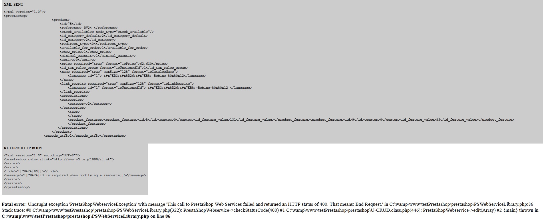

vik93 Posted June 27, 2014 Author Share Posted June 27, 2014 J'ai rajouté une ligne : $webService = new PrestaShopWebservice(PS_SHOP_PATH, PS_WS_AUTH_KEY, true); $xml = new SimpleXMLElement($psXML); //Ajout de cette ligne $xml->encode_utf8 = true; $opt = array('resource' => 'products'); $opt['putXml'] = $xml->asXML(); $opt['id'] = $ProductId; $xml = $webService->edit($opt); Du coup ça donne ça : Je ne sais pas si je suis sur la bonne voie ? Link to comment Share on other sites More sharing options...
Eolia Posted June 27, 2014 Share Posted June 27, 2014 (edited) J'ai rajouté une ligne : $webService = new PrestaShopWebservice(PS_SHOP_PATH, PS_WS_AUTH_KEY, true); $xml = new SimpleXMLElement($psXML); //Ajout de cette ligne $xml->encode_utf8 = true; $opt = array('resource' => 'products'); $opt['putXml'] = $xml->asXML(); $opt['id'] = $ProductId; $xml = $webService->edit($opt); Du coup ça donne ça : pb88.jpg Je ne sais pas si je suis sur la bonne voie ? L'utf8 devrait être dans l'entête envoyée, mais bon si ca passe comme ça... Bon l'erreur est différente à présent et est générée par $xmlEntities = $xml->children(); $object = null; $ids = array(); foreach ($xmlEntities as $entity) { // To cast in string allow to check null values if ((string)$entity->id != '') $ids[] = (int)$entity->id; } if (count($xmlEntities) != count($ids)) { $this->setError(400, 'id is required when modifying a resource', 90); } En gros il trouve que le nombre d'id ne correspond pas au nombre de produits ? Le problème doit venir de la structure hiérachique du fichier xml, il faut regarder de ce coté pour voir comment elle doit être. Edited June 27, 2014 by Eolia (see edit history) Link to comment Share on other sites More sharing options...
