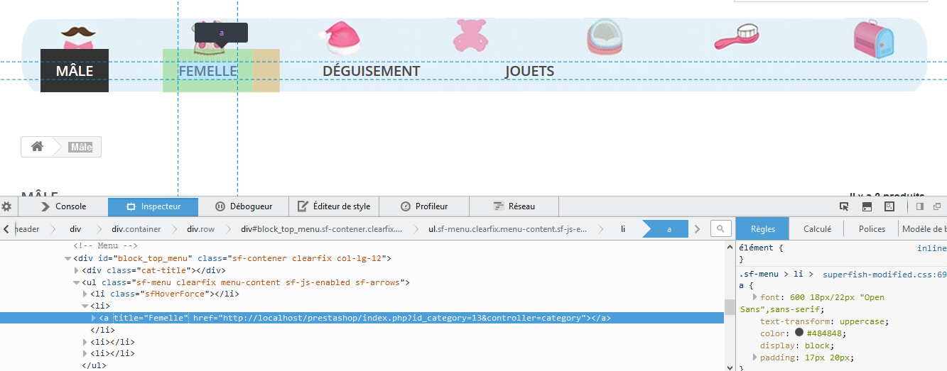

Je viens vers vous car je suis actuellement en train d'adpter le thèmes par défault pour mon site.
Sur le fichier attaché pb1, vous pouvez donc voir mon menu et le code qui va avec.
Je souhaite que mes catégories donc : Male, Femelle, Deguisement soit bien positionés par rapport aux petites images ( les images fond parties du background imposssible a modifier ).
La catégories parente qui contient donc toutes les catégories à un "margin-right : 30px " que je ne veux pas supprimer car il alignera tous mes titres correctement.
J'imagine donc que dans montheme/css/modules/topmenu/css/ " superfish-modified.css "
je dois rajouter
qqchose {
margin-right : 0px;
qu'est ce que ce qqchose,pour que le margin : 0 ne soit appliqué qu'a la sous colonne "femelle"
Merci d'avance !!! ;)

Bonsoir,
Soit vous jouer avec les childs, mais ce n'est pas évident, soit vous modifiez légèrement le module pour qu'il rajoute un id à chaque élément, ensuite il est facile avec le css d'imposer des règles à ces id.
Le problème reste que votre fond n'est pas "fixe" pour chaque écran, (tablette, smartphone, pc de 20,21,22 pouces ou plus et dimensions de la fenêtre du nav...) donc il faudra peut-être utiliser un margin en %, mais le résultat n'est pas garanti.
donc pour les catégories, remplacer

Merci beaucoup pour vôtre réponse, j'ai bien modifié le code dans  /prestashop /modules /blocktopmenu.
J'ai essayé d'appeler l'identifiant dans montheme / css / modules / blocktopmenu /lefichier.css.
J'ai essayé différente méthode comme
.sf-menu li #femelle
#femelle { }
et de nombreuses autres mais je ne suis sûr d'aucune. Comment dois-je l'ecrire ?
J'ai égélement noté que après la modification de votre partie de code, cela ne modifiait rien dans les lignes de code qui sont sur le navigateur
<ul class="sf-menu clearfix menu-content sf-js-enabled sf-arrows">
    <li></li>
    <li>
        <a title="Femelle" href="http://localhost/prestashop/index.php?id_category=13&controller=category"></a>
    </li>
il n'y a pas de partie id est-ce normal ?

Vous êtes en 1.6 ?
alors c'est le bloc ligne 466
private function generateCategoriesMenu($categories)
à modifier comme ceci:
$html .= '<li "'.$category['name'].'" '.(($this->page_name == 'category'
				&& (int)Tools::getValue('id_category') == (int)$category['id_category']) ? ' class="sfHoverForce"' : '').'>';
			$html .= '<a href="'.$link.'" title="'.$category['name'].'">'.$category['name'].'</a>';

autant pour moi, j'était mal réveillé, il manque id= dans le code ci dessus:
$html .= '<li id="'.$category['name'].'" '.(($this->page_name == 'category'
Et pas besoin d'effacer/recharger, juste rafraichir le navigateur Edited by Eolia (see edit history)
  • Like 1
Ahhh c'est parfait, j'ai rajouté, id et en effet, cela fonctionne parfaitement.
Je m'étais également trompé dans le css   en appelant  #femelle   au lieu de   #Femelle   .
Merci encore pour vos réponses claires rapides et efficaces.
