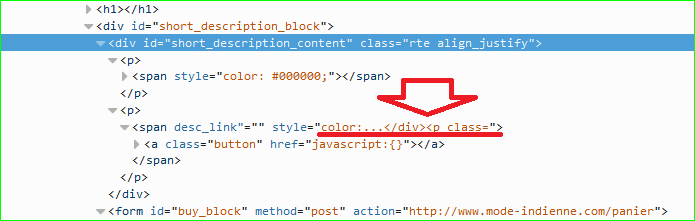

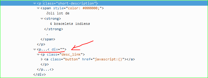

S-HAMMANI Posted June 21, 2014 Share Posted June 21, 2014 (edited) Bonjour: Le problème vient : - peut être de la description court de ces produits qui contient des balise HTML non rechapées. - du fichier product.tpl (voir ces deux prises d'écran): Edited June 21, 2014 by S-HAMMANI (see edit history) Link to comment Share on other sites More sharing options...
ToutPourLaLingerie Posted June 22, 2014 Author Share Posted June 22, 2014 Bonjour, cela viens bien du fichier product.pl Si je le remplace un celui par défaut de prestashop, c'est OK mais tout déformer car ne correspond pas au template. Mais que dois je modifier exactement, les captures ne sont pas très explicites. merci Link to comment Share on other sites More sharing options...
S-HAMMANI Posted June 22, 2014 Share Posted June 22, 2014 Essai d'abord de corriger les descriptions courtes en enlevant les balises html ... Link to comment Share on other sites More sharing options...
S-HAMMANI Posted June 22, 2014 Share Posted June 22, 2014 en deuxième temps vérifie le bouton 'Plus de détails' dans ton fichier product.tpl Link to comment Share on other sites More sharing options...
ToutPourLaLingerie Posted June 23, 2014 Author Share Posted June 23, 2014 Bonjour, souci résolu en corrigeant le fichier product.tpl et product.css. Merci au concepteur du template. Link to comment Share on other sites More sharing options...
