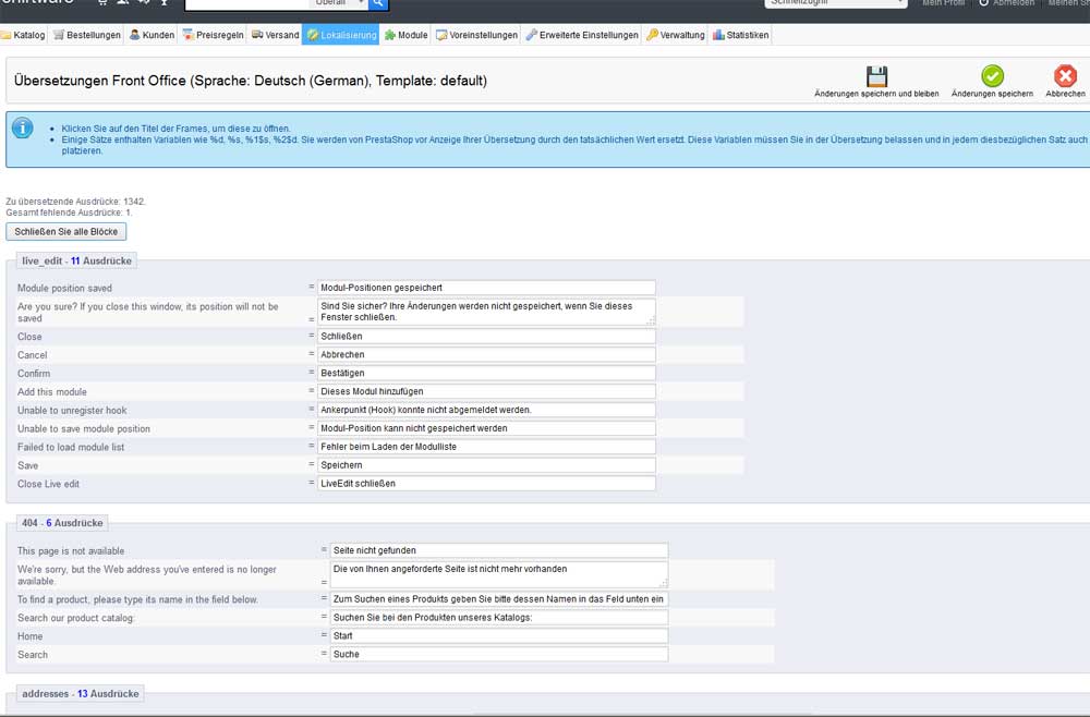

"Bearbeiten" solltest du aber auch noch haben!
Grüsse
Whiley
Sorry der Screenshot ist von der 1.6er Version s.u.
Edited by Whiley (see edit history)
Share this post
Link to post
ok,
hast du schon mal auf die kleine deutsche Flagge geklickt!!!
Grüsse
Whiley
Share this post
Link to post
Wenn du auf die kleine deutsche Flagge (vgl dein Screenshot) klickst dann müsste so etwas erscheinen:
Hier kannst du dann alles anpassen
Grüsse
Whiley
Share this post
Link to post
Oder auch nicht, Whiley! ;)
Denn dazu muss man auch wissen, wie man ein Dropdown-Menü bedient. Schau dir mal das von dir hochgeladene Bild (Direct-Links sind übrigens im Forum untersagt!) genau an, beetlebum268. Da steht:
"Wählen Sie zuerst einen Programmteil (z.B. Back Office oder Module). Klicken Sie dann auf die Flagge der Sprache, die Sie bearbeiten möchten."
Wer lesen kann, ist echt im Vorteil. :)

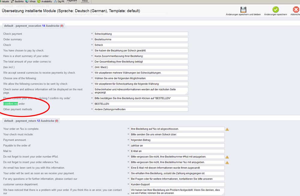

1. Du gehst ins BackOffice --> Lokalisierung -->Übersetzungen
2. Du wählst im ersten Pulldownmenue "Übersetzung installierte Module" im zweiten "default" dann klickst du auf die Flagge
3. Du klickst auf den Button "Schliessen Sie alle Blöcke", dann ein zweites mal auf den Button, diesmal "Öffnen Sie alle Blöcke"
4. Du öffnest die Suchfunktion deines Browsers (Bei Firefox -->Bearbeiten -->Suche) und tippst ein: I confirm my order (achtung nicht den Tippfehler wie im Post machen --> oder)
danach muss soetwas erscheinen:
Wenn das wirklich nicht funktionieren sollte kannst du auf die "ganz harte Tour" den Text in den Dateien selbst ändern (natürlich nicht zu empfehlen!)
\modules\cheque\views\templates\front\payment_execution.tpl    ca Zeile 72 u. 75
\modules\cashondelivery\views\templates\front\validation.tpl        ca Zeile 51 u. 55
und insbesondere:
\controllers\front\OrderOpcController.php  ca Zeile 538
