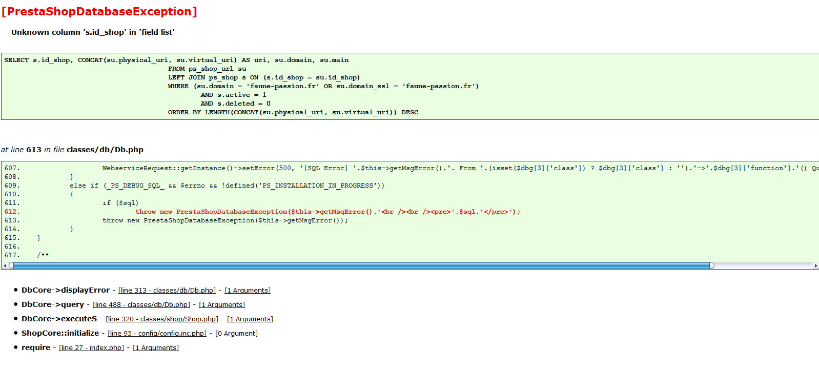

paradise Posted June 5, 2014 Author Share Posted June 5, 2014 j'ai essayé donc de mofifier mais voila sur quoi j'arrive désormais Link to comment Share on other sites More sharing options...
Szed Posted June 5, 2014 Share Posted June 5, 2014 Jamais vu ce message. Pouvez vous détaillé les étapes que vous avez fait durant votre migration ? Link to comment Share on other sites More sharing options...

Produit literie Posted July 21, 2014 Share Posted July 21, 2014 (edited) Bonjour, J'ai fait aps a pas la méthode de sved J'ai bien acces au BO de mon nouveau site, mais quand je clique sur"voir ma boutique" il me renvoi sur mon ancien site qui existe toujours N'y a t il pas qq chose a modifier dans la BD/ps_configuration ou autre Info en plus voici le lien qu'ouvre le navigateur pour mon site www.distrhynet.com bizare il marque 2 x distrhynet.com [Modéré lien non fonctionnel et pas conseiller de mettre quand il contient un token] Qu'en pensez vous ? Merci Edited July 21, 2014 by Oron (see edit history) Link to comment Share on other sites More sharing options...
Oron Posted July 21, 2014 Share Posted July 21, 2014 (edited) Bonjour Vérifier vos lien qu'ils n'amènent pas ou ne peuvent pas amener vers une partie de votre site qui n'est pas un accès tous public. Merci Pour : PrestaShopDatabaseException https://github.com/PrestaShop/PrestaShop-1.5/blob/master/classes/exception/PrestaShopDatabaseException.php Edited July 21, 2014 by Oron (see edit history) Link to comment Share on other sites More sharing options...
