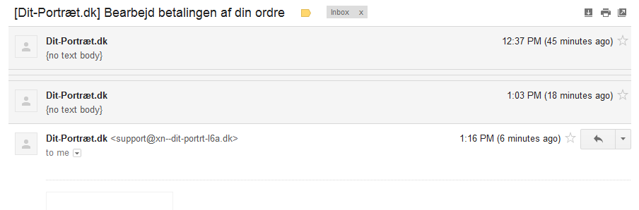

Har taget et billede af emails sendt efter mine sidste forsøg på at løse problemet, uden held desværre, men måske kan det hjælpe.
