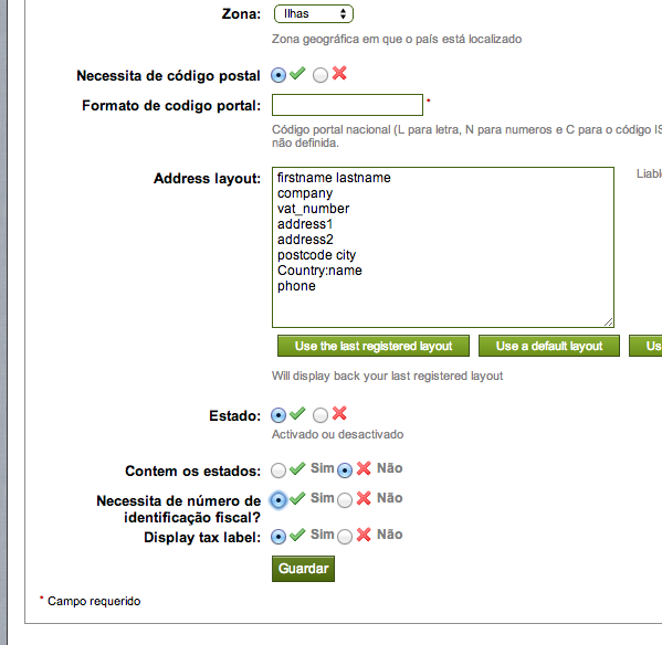

Crypter Posted May 23, 2014 Share Posted May 23, 2014 Boa tarde, e agradeço desde já a vossa ajuda. Preciso que no registo apareça o campo de Nif sem ser obrigatório!Só me está a aparecer na altura do registo se o tornar obrigatório e eu não queria isso! Já instalei um modulo, só que esse módulo faz com que algumas vendas em territórios diferentes do "main" sejam efectuados sem iva se as pessoas colocarem o nif! E se para o resto da Europa não ha problema, o mesmo não acontece quando se trata da Madeira e dos Açores. Podem ver em anexo, que a única maneira de aparecer o campo é colocando o campo obrigatório. Nota: separei Madeira e Açores de Portugal para terem um custo de portes diferente.. Link to comment Share on other sites More sharing options...

selectshop.at Posted September 11, 2015 Share Posted September 11, 2015 Veja a solução do seu problema na imagem anexada ao primeiro tópico. Lá existe a opção: Necessita do número de identificação fiscal = NÃO. Vc. alterando este valor, todos os novos clientes não mais terão que informar o NIF. A alteração não se aplica à clientes já existentes. Link to comment Share on other sites More sharing options...
