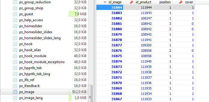

 A tabela ps_product_attribute_image e a tabela ps_image estão vazias. ou seja não existe mapeamento.
ps_product_attribute deverá estar vazia se nao existier combinacoes de produto. Isto está correto. ps_image nao deve estar vazia, mas sim conter: id_product=1571, e id_image sejá lá qual for, pois isto é auto-incrmente e nao necessáriamente corresponde à 1571.
Na tabela ps_image vc. encontra o mapeamento produto à imagem do produto.
Veja o exemplo do meu banco de dados anexo.
