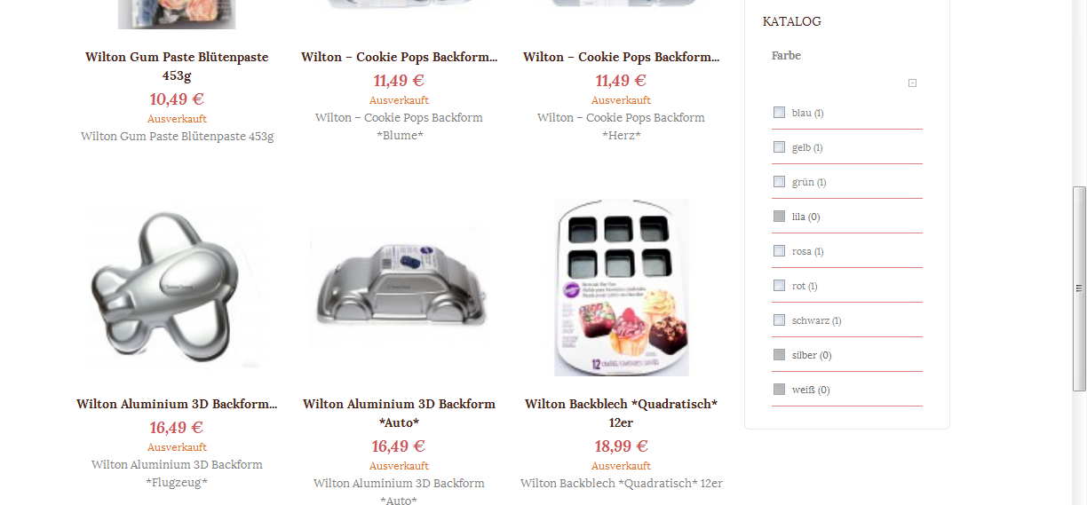

Facettennavigation farblich darstellen

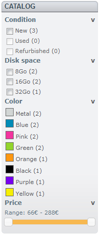

Müsste man testen aber ich glaub ich würde mir in die passende .tpl, <div class="blau"></div> davor setzen, die jeweils passende Klassen haben. Und in einer CSS definiert man diese Klassen dann mit Hintergrundfarben.
.blau{
background-color:#123456;
border-color: #AAAAAA;
Gibt sicherlich auch schönere Lösungen aber ohne testen und so auf die Schnelle...
Im Backoffice willst du einstellen das jeder Navgationspunkt eine andere Farbe hat (unabhängig vom Namen des Menüpunkts), Das war stark an mir vorbei gegangen.
Ich behaupte das geht so nicht. Ich würde es mit CSS lösen und ich denke das ist auch die einzige Lösung um die Textfarbe der einzelnen Punkte zu ändern, geschweige denn so ein kleines, farbiges Quadrat davor zu bekommen.
Danke, ich habe es bereits hin bekommen, mein Fehler war das ich in "Produkte/Merkmale" quasi nur einen reinen Filter erstellt habe.
Speziell für eine Farbauswahl mit dazugehörigen farbigen Buttons muss der Farbfilter jedoch in "Attribute/Werte" erstellt und anschließend im Bereich "Produkte" dem jeweiligen Produkt unter "Kombinationen" zugewiesen werden. :)
