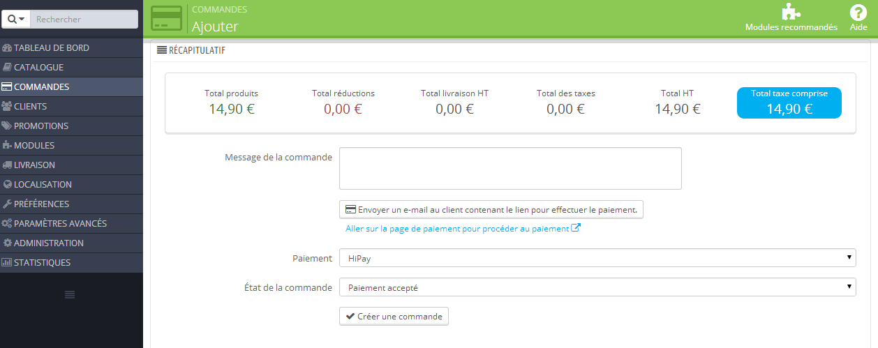

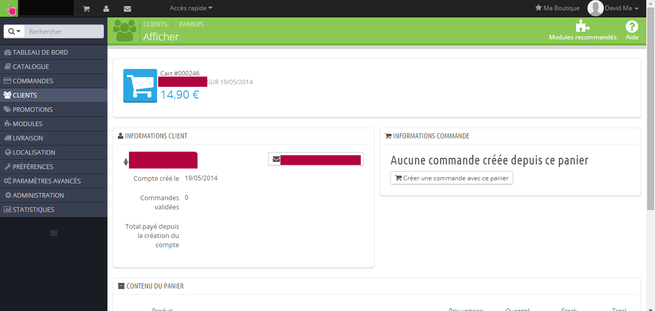

Celine24-59000 Posted May 20, 2014 Share Posted May 20, 2014 Bonjour tout le monde, Depuis plusieurs semaines, je regarde les différentes possibilités de prestashop et j'ai installé prestashop 1.6, ca fontionne à merveille. Cette aprés midi, j'ai retirer "propulsé par prestashop" du footer des mails envoyés au client (question de sécurité). J'ai une question : quand vous allez sur une commande abandonné, vous avez la possibilité de générer une commande (cela envoi un mail au client qui n'a pas encore finalisé sa commande et l'invite à regler sa commande). J'aimerais utiliser cette fonctionnalité pour relancer les paniers abandonnés, au lieu de leur demander de regler leur commande, je les remercierais et les informerais que leur panier est toujours rempli . seulement je ne trouve pas le fichier dans le repertoire "Mail" sur mon serveur, pourtant tout les autres messages types y figure, sauf celui de la régénération de commande... si quelqu'un peut me dire ou trouver le texte a modifier ? merci d'avance, David Link to comment Share on other sites More sharing options...
