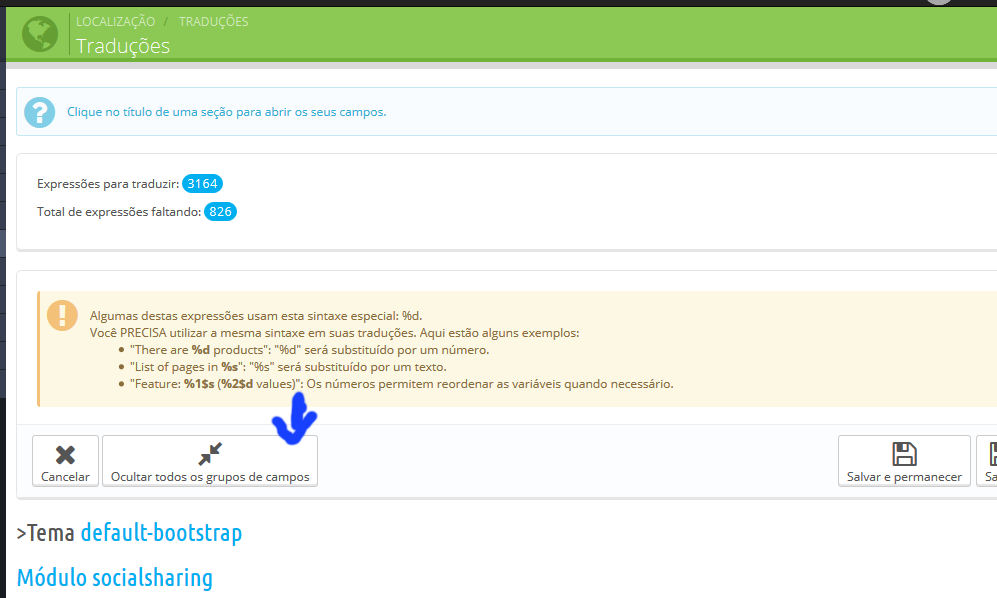

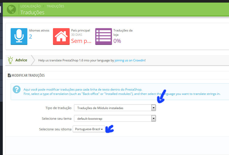

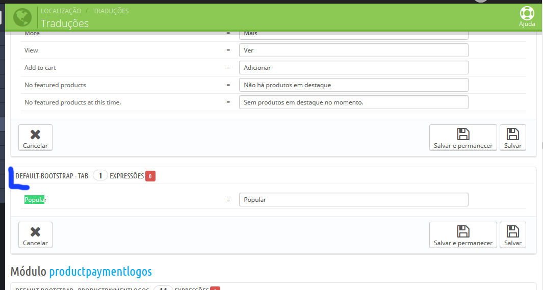

Como alterar traducoes: http://www.prestashop.com/forums/topic/287689-cole
A passagem procurada em questao se encontra no tipo de traducao módulos instalados -> default-bootstrap - tab1 expressoes (mais ou menos meio da página)
Pois está lá como descrevi. Veja os screens anexados. Provavelmente vc. nao abriu todos os campos acianonando primeiramente o botao "ocultar todos os grupos de campos"
