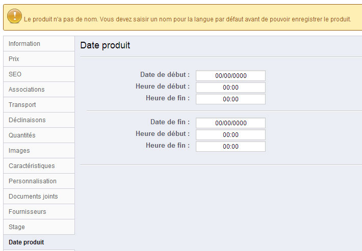

j'ai développé des modules permettant d'ajouter des éléments supplémentaire au produit.
Je vous mets un exemple avec le module permettant d'ajouter 2 dates sur un produit.
Pour être sûr que nous nous comprenions bien je vous mets une capture d'écran de ce que donne le module en back-office.
Mon problème se situe au moment de l'enregistrement des informations.
Pour enregistrer mes informations je passe par les "hook" suivants selon si il s'agit d'une création ou d'une mise à jour du produit :
- actionProductAdd
- actionProductUpdate
L'enregistrement se fait parfois correctement et parfois non.
J'ai cru déceler que l'enregistrement ne faisait pas lorsque l'onglet dans la fiche produit n'était pas consulté. Exemple, je rentre sur ma fiche produit, je modifie le prix, et les dates ne sont pas enregistrées.
Comment puis-je résoudre ce problème?
