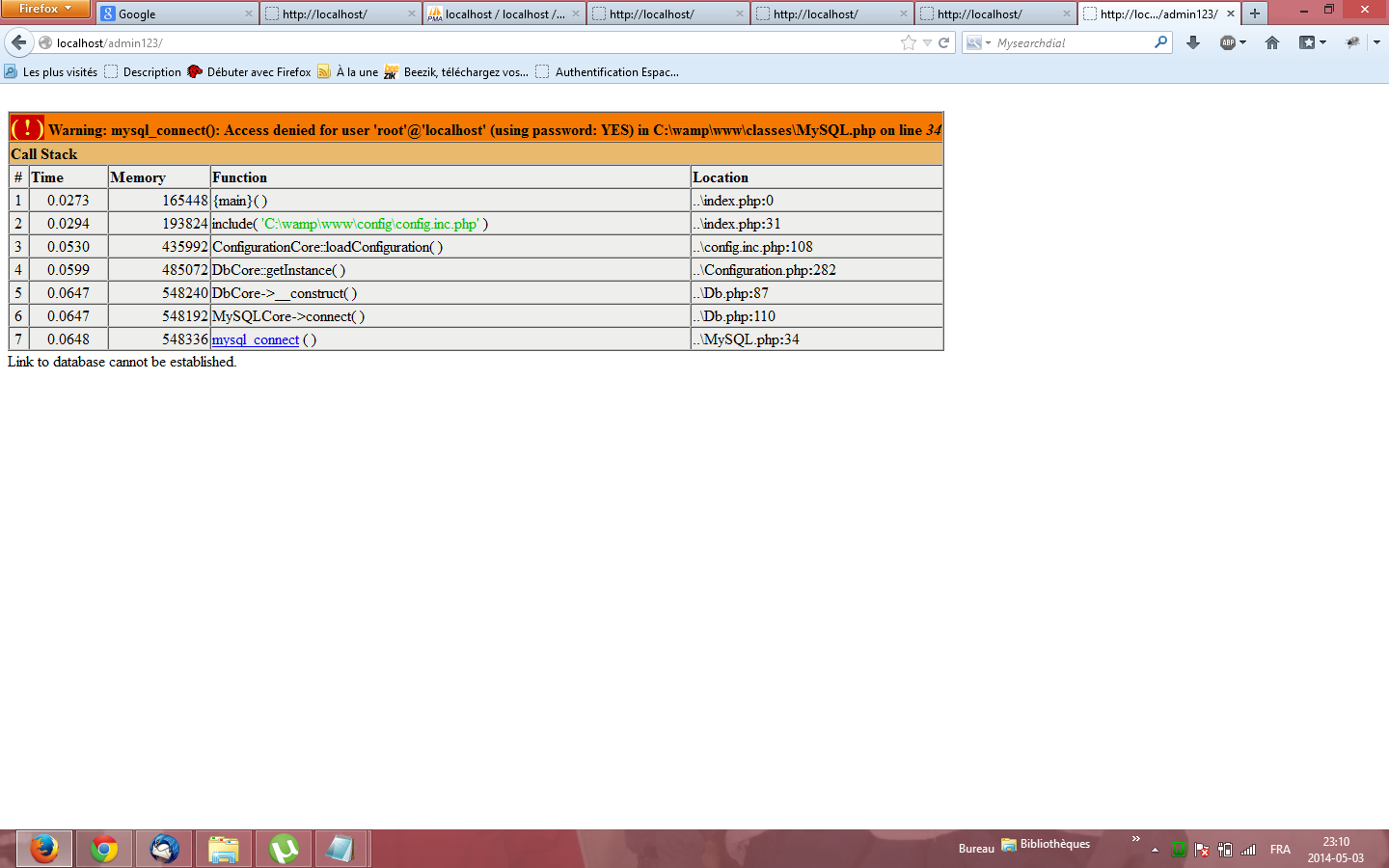

kidoshop Posted May 3, 2014 Share Posted May 3, 2014 voici mon souci , je désire mettre mon site qui est actuellement en production en local pour faire différents test et notamment essayer de mettre a jours mon site j ai copier ma bdd et normalement tout configurer mais quand je lance localhost sur wampserveur il me met ce message : Warning: mysql_connect(): Access denied for user 'root'@'localhost' (using password: YES) in C:\wamp\www\classes\MySQL.php on line 34 je suis en presta 1.4.6.2 merci d avance Link to comment Share on other sites More sharing options...
Eolia Posted May 4, 2014 Share Posted May 4, 2014 voici mon souci , je désire mettre mon site qui est actuellement en production en local pour faire différents test et notamment essayer de mettre a jours mon site j ai copier ma bdd et normalement tout configurer mais quand je lance localhost sur wampserveur il me met ce message : Warning: mysql_connect(): Access denied for user 'root'@'localhost' (using password: YES) in C:\wamp\www\classes\MySQL.php on line 34 je suis en presta 1.4.6.2 merci d avance 1ère vérification: Ouvrez votre fichier MY.ini (config de MySql) et vérifiez si un password est demandé en tant qu'utilisateur 'root' 2ème vérification: En ligne votre boutique se connectait à votre bdd avec un login et un mot de passe. Les avez-vous changés pour travailler en local ? 3ème vérification: Vous avez copié vos tables prestashop en bdd, avez-vous créé l'utilisateur qui y a accès ? Et si oui avez-vous rentré ces infos dans le fichier /config/setting.inc.php de votre boutique ? Une fois ces 3 points vérifiés et éventuellement modifiés, votre boutique devrait tourner Link to comment Share on other sites More sharing options...
kidoshop Posted May 5, 2014 Author Share Posted May 5, 2014 merci pour votre réponse je pense que c est bon pour le 2 em et 3 eme point j ai suivi un tuto a cette adresse :http://www.apoema-consulting.com/copie-prestashop-local/ par contre pour le 1 er point je ne sais pas comment reconnaître s il y a mot de passe a quel ligne pourrai je le voir merci Link to comment Share on other sites More sharing options...
Eolia Posted May 6, 2014 Share Posted May 6, 2014 merci pour votre réponse je pense que c est bon pour le 2 em et 3 eme point j ai suivi un tuto a cette adresse :http://www.apoema-consulting.com/copie-prestashop-local/ par contre pour le 1 er point je ne sais pas comment reconnaître s il y a mot de passe a quel ligne pourrai je le voir merci Ouvrez c/wamp/bin/mysql/mysql_votre_n°_de_version/my.ini et regardez les lignes suivantes, au début: # The following options will be passed to all MySQL clients [client] #password = your_password port = 3306 socket = /tmp/mysql.sock innodb_flush_log_at_trx_commit = 2 # Here follows entries for some specific programs Si password est commenté (#) pas de mot de passe demandé pour l'utilisateur root. Une chose me surprend quand même, le chemin que vous indiquez "C:\wamp\www\classes\MySQL.php on line 34" n'est pas le bon, ce devrait être "C:\wamp\www\classes\db\MySQL.php" . Je vois également que vous avez copié tous vos fichiers à la racine (www) ce qui n'est pas forcément une bonne chose si vous voulez installer plusieurs sites de test. Il est préférable de créer un sous-dossier par site installé (prestashop, par exemple) Accessible à http://localhost/prestashop. Je cite votre tuto: Quand votre sauvegarde externe est prête, copier tous les fichiers (dézippés) du répertoire « www » dans le répertoire « C:\wamp\www\MonSite » Attention, tout de même, ce tuto a été réalisé pour une version 1.4 de Presta, les réglages en BO sont différents d'une 1.5 Link to comment Share on other sites More sharing options...
kidoshop Posted May 6, 2014 Author Share Posted May 6, 2014 merci pour votre reponse il y a bien le # au debut de la phrase du password donc j ai toujours mon souci j ai cree le sous dossier , mais par contre je n est pas de dossier db dans le dossier classe donc je ne comprend toujours pas pourquoi ca ne marche pas je suis bien en 1.4.6.2 merci Link to comment Share on other sites More sharing options...
Eolia Posted May 6, 2014 Share Posted May 6, 2014 merci pour votre reponse il y a bien le # au debut de la phrase du password donc j ai toujours mon souci j ai cree le sous dossier , mais par contre je n est pas de dossier db dans le dossier classe donc je ne comprend toujours pas pourquoi ca ne marche pas je suis bien en 1.4.6.2 merci Oui j'ai lu trop vite le dossier Db est apparu avec la 1.5 Vous êtes sûr d'avoir bien créé l'utilisateur dans phpmyadmin pour cette table (avec les mêmes login et pass que dans le fichier settings ) ? Link to comment Share on other sites More sharing options...

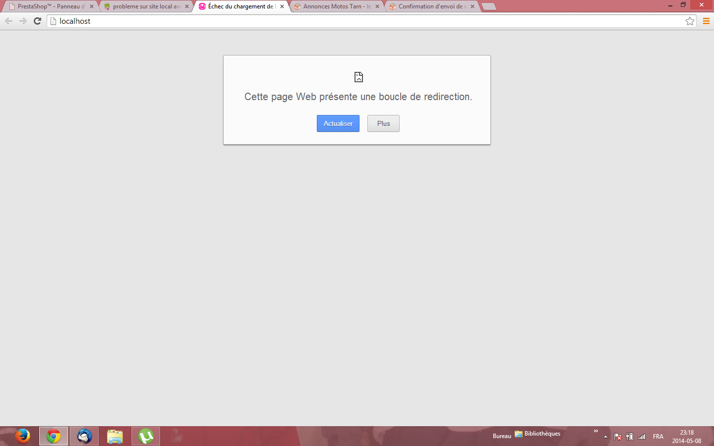

Eolia Posted May 8, 2014 Share Posted May 8, 2014 (edited) ca me met http://localhost/prestashop/admin123/index.php?tab=AdminPreferences&conf=6&token=d053630ecb9c5698ea4ba984000dd4d3 merci Effectivement il y a un souci dans la configuration de votre boutique. y avez-vous accès en tapant http://localhost/prestashop/ dans la barre d'adresse de votre navigateur et pouvez-vous naviguer entre les différentes pages ? Edited May 8, 2014 by Eolia (see edit history) Link to comment Share on other sites More sharing options...
kidoshop Posted May 8, 2014 Author Share Posted May 8, 2014 non cela ne fonctionne pas ca me donne une boucle de redirection merci Link to comment Share on other sites More sharing options...
Eolia Posted May 8, 2014 Share Posted May 8, 2014 (edited) L'exemple que vous me montrez est localhost et non localhost/prestashop donc, commencez par supprimer votre fichier htacces à la base de votre boutique (vous pourrez le régéner par la suite) et dans "Préférences" -> SEO&URL vérifiez que: - le Répertoire contenant Prestashop est bien noté /prestashop/ - etque Nom de domaine est bien localhost Edited May 8, 2014 by Eolia (see edit history) Link to comment Share on other sites More sharing options...

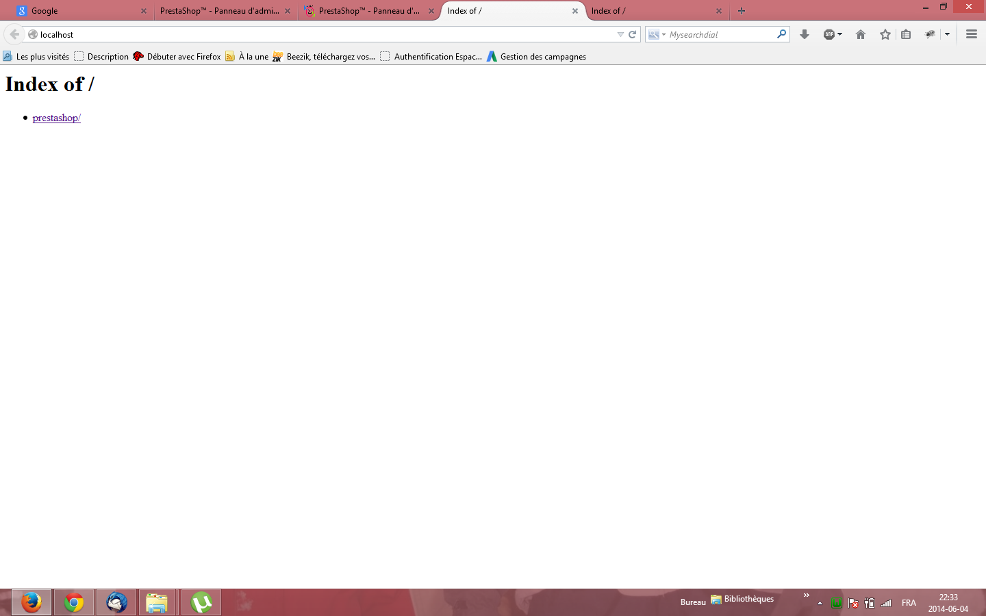

kidoshop Posted June 4, 2014 Author Share Posted June 4, 2014 bonjour j ai vérifier et recréé l htacces j arrive sur la page index comme ci dessous merci Link to comment Share on other sites More sharing options...
