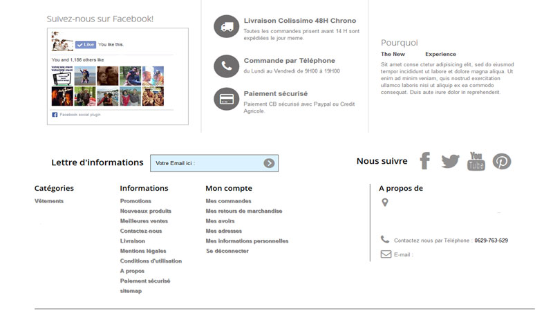

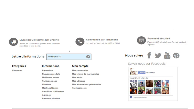

BriceVanZeg Posted May 3, 2014 Share Posted May 3, 2014 (edited) Bonjour, Je cherche depuis qq semaines, a changer un peu le footer de la shop 1.6 Pour cela, j ai tenter de modifier les fichier tpl, mais rien de concluant.!J ai essayer de remettre le bloc reinssurance , comme dans les versions precedentes.Mais pour le block facebook.. moins evident.! Ce que j aimerais c'est d avoir ceci : A la place de cela : Si qq un a deja essaye de modifier son footer sans tout casser, et qu il reste responsive (si possible).Ou une piste de comment y acceder ? Merci d avanceBrice Edited May 3, 2014 by BriceVanZeg (see edit history) Link to comment Share on other sites More sharing options...

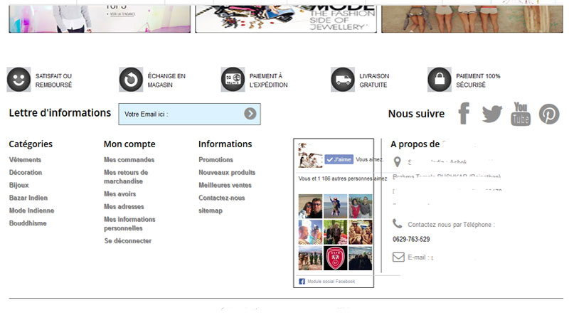

loulou66 Posted May 4, 2014 Share Posted May 4, 2014 coucou pour le responsive oui il faut modifier la largeur de 3 tpl theme/default_bootstrap/module/blockmyaccountfooter/blockmyaccountfooter.tpl remplacer <section class="footer-block col-xs-12 col-sm-4"> par <section class="footer-block col-xs-12 col-sm-2"> theme/default_bootstrap/module/blockcontactinfos/blockcontactinfos.tpl remplacer <section id="block_contact_infos" class="footer-block col-xs-12 col-sm-4"> par <section id="block_contact_infos" class="footer-block col-xs-12 col-sm-3"> modules/likeboxfree/rightcolumn.tpl remplacer <div style="display:block; clear:both; border:1px solid #{$likebox.likeboxfree_bordercolor}; {if $likebox.likeboxfree_bgon==1}background:#{$likebox.likeboxfree_bgcolor};{/if}"> par <SECTION class="footer-block col-xs-12 col-sm-2"> <div style="border:1px solid #{$likebox.likeboxfree_bordercolor}; {if $likebox.likeboxfree_bgon==1}background:#{$likebox.likeboxfree_bgcolor};{/if}"> remplacer </div> par </div> </SECTION> dans la config du module largeur 200 hauteur 300 background color 333 @++ Loulou66 1 Link to comment Share on other sites More sharing options...
BriceVanZeg Posted May 4, 2014 Author Share Posted May 4, 2014 Tout simplement Chapeau Bas.!!+1 Loulou66 J y suis presque, y a que le css, que j essaie de regler.! mais je ne trouve pas ou diminuer l espacement entre les colonnes "categories" "Mon compte" "Informations", ainsi que dans le fond du bloc contact infos ....Bref, me reste plus qu a harmoniser ca un peu.! et ca sera bon.. !Mais c'est exactement ce que je voulais.! et sans toi.. j aurais encore ramé qq jours.! Encore Merci.Brice Link to comment Share on other sites More sharing options...
loulou66 Posted May 4, 2014 Share Posted May 4, 2014 Coucou tu peut agrandir le block likeboxfree dans rightcolumn remplacer <SECTION class="footer-block col-xs-12 col-sm-2"> par <SECTION class="footer-block col-xs-12 col-sm-3"> ça calculer automatiquement la largeur en fonction de col-sm-?? mais pas plus de 3 car après ça va envoyer le block d'a coter en dessous après ça dépend de la largeur que tu a rentre dans la config du module @++ Loulou66 Link to comment Share on other sites More sharing options...
