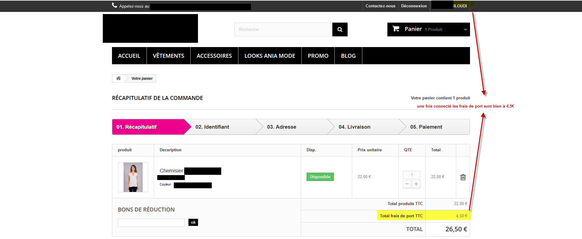

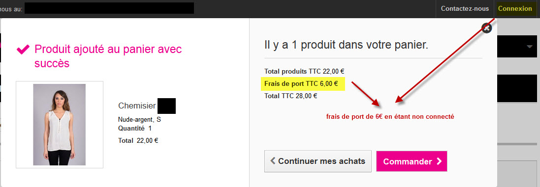

Sam42 Posted May 1, 2014 Share Posted May 1, 2014 Bonjour les amis, Je suis confronté à un problème au niveau des livraisons (j'utilise le module envoimoinscher). Voici la configuration que j'ai employé pour les frais de livraison de vêtement pour femme en France : de 0 à 65euros - les frais de livraison sont de 4.5€ pour Mondial Relais et Relais Colis, et 6€ pour la Poste. de 65 à plus - les frais de livraison offerts. Si je ne suis pas connecté, les frais de livraison sont de 6€ au lieu de 4.5€, par contre une fois connecté les frais sont bien de 4.5€. Je précise que ces transporteurs sont affectés à tout les groupes (visiteur,invité,client...). Savez-vous d'où peut venir ce problème? Je vous remercie par avance pour vos réponses. Link to comment Share on other sites More sharing options...
walidon Posted May 1, 2014 Share Posted May 1, 2014 si j'ai bein compris vous n'avez pas attribué les deux transporteurs Mondial Relais et Relais Colis au groupes visiteurs! les visiteurs sont attribués au transporteurs la poste, pour cela le 6€! esq vous pouvez vérifier ça? Link to comment Share on other sites More sharing options...
Sam42 Posted May 1, 2014 Author Share Posted May 1, 2014 si j'ai bein compris vous n'avez pas attribué les deux transporteurs Mondial Relais et Relais Colis au groupes visiteurs! les visiteurs sont attribués au transporteurs la poste, pour cela le 6€! esq vous pouvez vérifier ça? Sisi Walidon justement j'ai bien affecté les 3 transporteurs à tout les groupes (y compris visiteur) et c'est ça le problème. Link to comment Share on other sites More sharing options...
Sam42 Posted May 1, 2014 Author Share Posted May 1, 2014 (edited) Les amis je crois avoir compris d'où venait le problème. Bon je vais essayer d'être clair dans mes explications . Tout d'abord détail supplémentaire à ajouter : j'utilise le transporteur La Poste sans passer par envoimoinscher (créer manuellement avec des tranches au tarif de 6 €). En me rendant sur le menu PARAMÈTRES AVANCÉES > logs j'ai trouvé plus d'une centaine de lignes avec la phrase suivante : [ENVOIMOINSCHER][1398941XXX] Aucune offre trouvée pour l\'adresse de destination , , le poids du panier est de 0.5 kg C'est alors que mon cerveau a fait TILT , comme le panier est réalisé en tant que visiteur, je n'ai donc mentionné aucune adresse de livraison au départ donc les relais colis (MR et RC) ne peuvent trouver des points relais et donc par défaut le transporteur la Poste prenait le dessus. Par contre lorsque je poursuis la commande en m'enregistrant (et donc en mentionnant une adresse de livraison) MR et RC peuvent à nouveau fonctionner d'où les frais de port après enregistrement de 4.5€. Maintenant que je connais les raisons je suis bien avancé (dis-je de manière ironique ), parce qu'à chaque fois qu'un visiteur effectuera un ajout dans son panier, celui-ci verra le tarif de 6€ de frais de port et risque fort de ne pas poursuivre sa commande. La solution serait d'obliger le visiteur à s'enregistrer au départ avant d'ajouter un produit au panier (pas très cool comme solution) ou voir comment forcer par défaut l'affichage des 4.5 € (entrainant ainsi l'apparition d'autres ligne dans la partie logs). Voilà voilà je crois que mon cerveau va finir par faire BADABOUM ! Edited May 1, 2014 by Sam42 (see edit history) Link to comment Share on other sites More sharing options...
