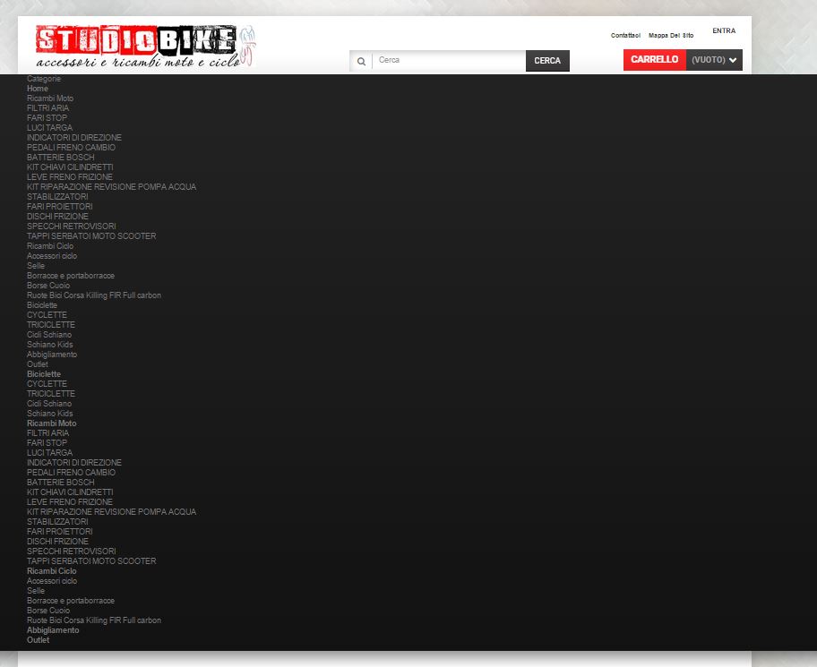

Ciao Vekia, volevo chiederti una cosa, è da più di 15 giorni che sto impazzendo a cercare la soluzione online senza trovare la soluzione, in pratica ho acquistato un template per prestashop v1.6.0.14 (specialdev206-bootstrap) l'ho istallato e all'inizio era tutto ok, dopo circa una settimana ho dovuto reinstallare nuovamente prestashop per altri problemi facendo un'istallazione ex novo sempre con la stessa versione, ed ecco che esce il problema, il top menu orizzontale praticamente scende verso il basso diventando alto quanto tutte le voci delle categorie, (vedi allegato)
sai per caso come posso risolvere? perchè sono costretto a tenere il modulo disattivato, ah, premesso che sono pochissimo pratico, grazie 1000 anticipatamente.post-899867-0-06560600-1427641687_thumb.jpg
