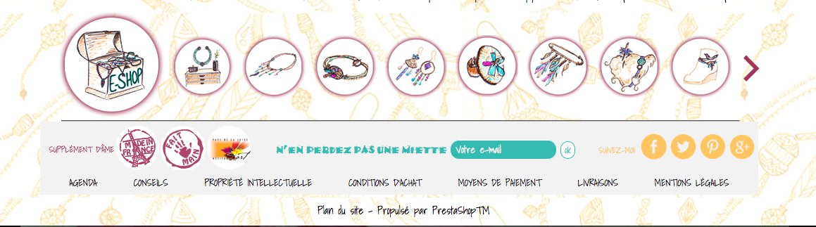

Bonjour,
j'ai un problème et je n'ai pas vu de problème similaire dans le forum
mon footer s'affiche normalement sur mes pages mais lorsque je viens sur mes pages cms le footer ne s'affiche plus comme il faut. Il ne trouve plus les images et j'ai des points d'interrogations à la place. Pourquoi et comment y remédier?
Merci

oui j'ai vu que le chemin n'est pas bon. Il va chercher les images dans les images cms. Mais quand je mets les images dans img/cms il y a toujours des "?" comme si il fallait que j'édite le chemin comme dans le BO des CMS.
Ce n'est pas un module ce sont juste des images que j'ai ajouter genre facebook... et "fait main".. et mon menu en image.
C'est pour ça que je ne sais pas où chercher
Edited by bibapeudouah (see edit history)
Voici mon footer… Merci pour ton aide

Bonsoir,
mon pbm est résolu. Je n’appelai pas les image de la bonne façon.
je codais par exemple :
<img src="img/logo/fb.png">
alors que je aurais du coder en appelant les variables smarty :
<img src="{$img_dir}logo/fb.png">
je ne sais pas si je suis très claire…?
tu peux trouver toutes les variables sur ce lien http://www.sid-networks.com/liste-des-variables-globales-sous-prestashop/
