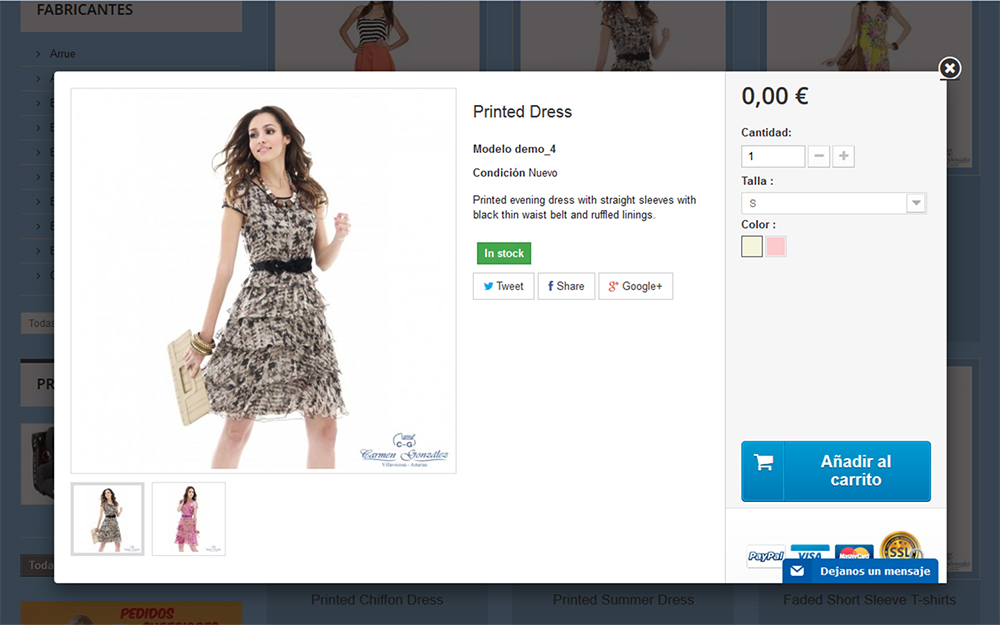

He actualizado PS 1.6.0.5 a PS1.6.0.6 quizas pueda venir por ahi los tiros del problema, el caso es que me he fijado a la hora de incluir articulos con atributos (varios colores en mi caso), que al ver el producto en vista rapida o dentro del producto, el precio que marca es 0.00eur, aunque si lo añades al carrito marca el precio normal que es. Tambien marca el precio normal fuera en la lista de categorias.
¿A que puede ser debido? Solo pasa con los productos con atributos.

Copiaste via ftp toda la carpeta defalut bootstrap y metiste los css de la vieja?. Yo es que nose a que puede ser debido. He solucionado el tema de añadir al carro, metiendo el css de la version 1.6.0.6 original y se ha solucionado, pero sigue sin marcar precio, nose que tpl o que archivo es el que se encarga de los atributos y de mostrar precios con los atributos.
Primero prueba si te funciona bien activando el tema default bootstrap, si es asi en el Backoffice de Prestashop vas a preferencias-->temas-->añadir tema y eliges la opción "Cree una nueva plantilla" y en la opción "usar este tema como modelo eliges default bootstrap. Las otras opciones las configuras a tu gusto. Después puedes sustituir los archivos css que modificaste de tu tema anterior a este.

Hay gente que le ha funcionado aplicando este parche. https://github.com/PrestaShop. A mi se me soluciono lo del precio pero dejaron de funcionarme varias cosas y ademas no desaparecía el botón de añadir al carrito cuando no hay stock.

Yo cogi y cargue el tema original del nuevo y le copié los css del antiguo y alguna cosa mas (los mails...y alguna modificacion de algun tpl) y se solucionó. Lo mio habia venido el problema al actualizar de 1.6.0.5 a 1.6.0.6

Buenas, yo tenía el mismo problema y lo he solucionado así.
You need to edit the file "themes/tutema/product.tpl"
search for
{$group_reduction}
replace it with
{1-$group_reduction}
Saludos!

Entre los productos que vendo, algunos deben de llevar combinaciones (tallas por ejemplo), creo las combinaciones, se las asocio al producto y contrario a los errores que he leido, a mi me pasa el precio del articulo de 1500 a 8,922,000.00.
Igual que los anteriores hilos, cuando agrego al carrito me sale el precio correcto.
Uso la version 1.6.0.9. Aqui viene el asunto..
Bajo el archivo product.tpl del tema y busco la linea {$group_reduction} y no aparece por ningun lado.. Simplemente no existe..
Asi que no puedo aplicar esta solucion..
Alguien tendra alguna idea.. Gracias

Ya los Solucione aplicando el Parche de esta direccion https://github.com/PrestaShop/PrestaShop/commit/75692e60d3ed91f7fa9fffaa89c668de5f81db81
Realice los cambios que ahi explica y se soluciono...
Se modifican pocas lineas en 4 archivos diferentes...  si desean me piden los 4 archivos modificados para subirlos..

lo primero dar las gracias por la información, ya que he podido solucionar el problema de los precios en productos con combinaciones.
Para ello he seguido los pasos que se indican en https://github.com/PrestaShop/PrestaShop/commit/75692e60d3ed91f7fa9fffaa89c668de5f81db81 pero sólo he modificado product.js y product.tpl.
Después de modificar los ficheros tenemos que activar "Forzar compilación" en PARAMETROS AVANZADOS/Rendimiento,  cargar la página y volver a dejar la opción por defecto.
Mi versión de prestashop es la 1.6.0.9
Muchas gracias
