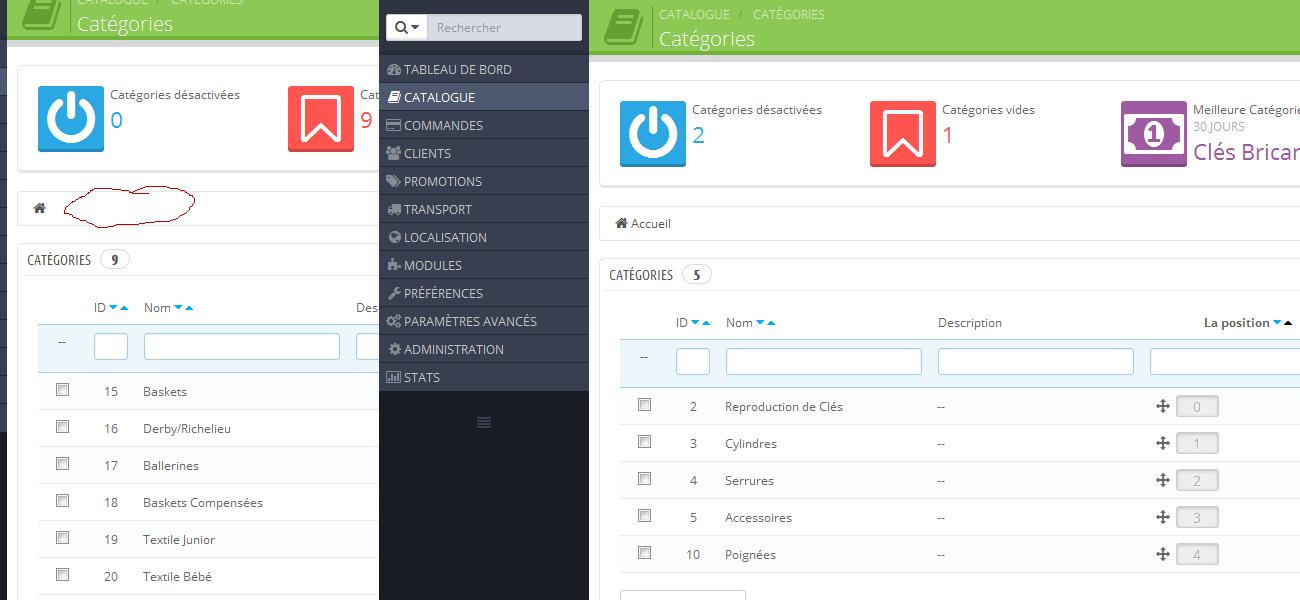

Felto Posted May 4, 2014 Share Posted May 4, 2014 Bonjour, Je gère plusieurs boutiques en version 1.6 et sur l'une des 2 l'onglet associations ne se charge pas et en examinant les différences entre les 2 boutiques, je me suis aperçu, en allant dans catégories, que la catégorie racine "accueil" n'existait pas, car je l'avais supprimé par accident, ce qui explique sûrement pourquoi le système ne trouve aucune catégorie à afficher. Je vais donc recréer cette catégorie directement via la base de donnée et je vous dirais quoi ! A+ Felto Link to comment Share on other sites More sharing options...
Felto Posted May 4, 2014 Share Posted May 4, 2014 Re-bonjour, Suite de mon post précédent: J'ai re-créer la catégorie Accueil en ajoutant des lignes sur les tables ps_category, ps_category_lang, ps category_shop et ps_category_group et maintenant ça marche ! Attention c'est fastidieux, il faut créer une categorie , lamettre au niveau 1et lui attribuer la categorie parente 1, qui doit être au niveau 0 Je n'ai pas essayé de créer la catégorie accueil par le module d'import, essayez ça marche peut-être Felto Link to comment Share on other sites More sharing options...
