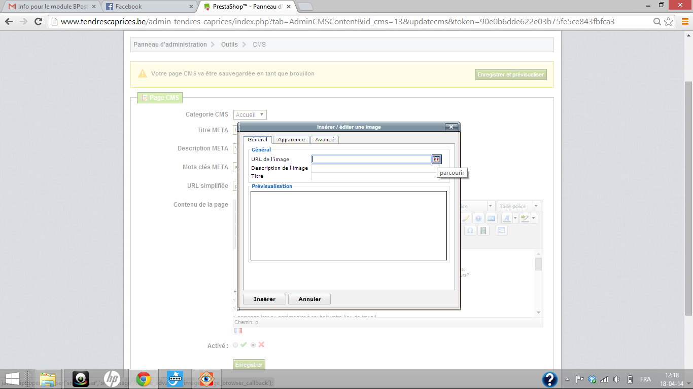

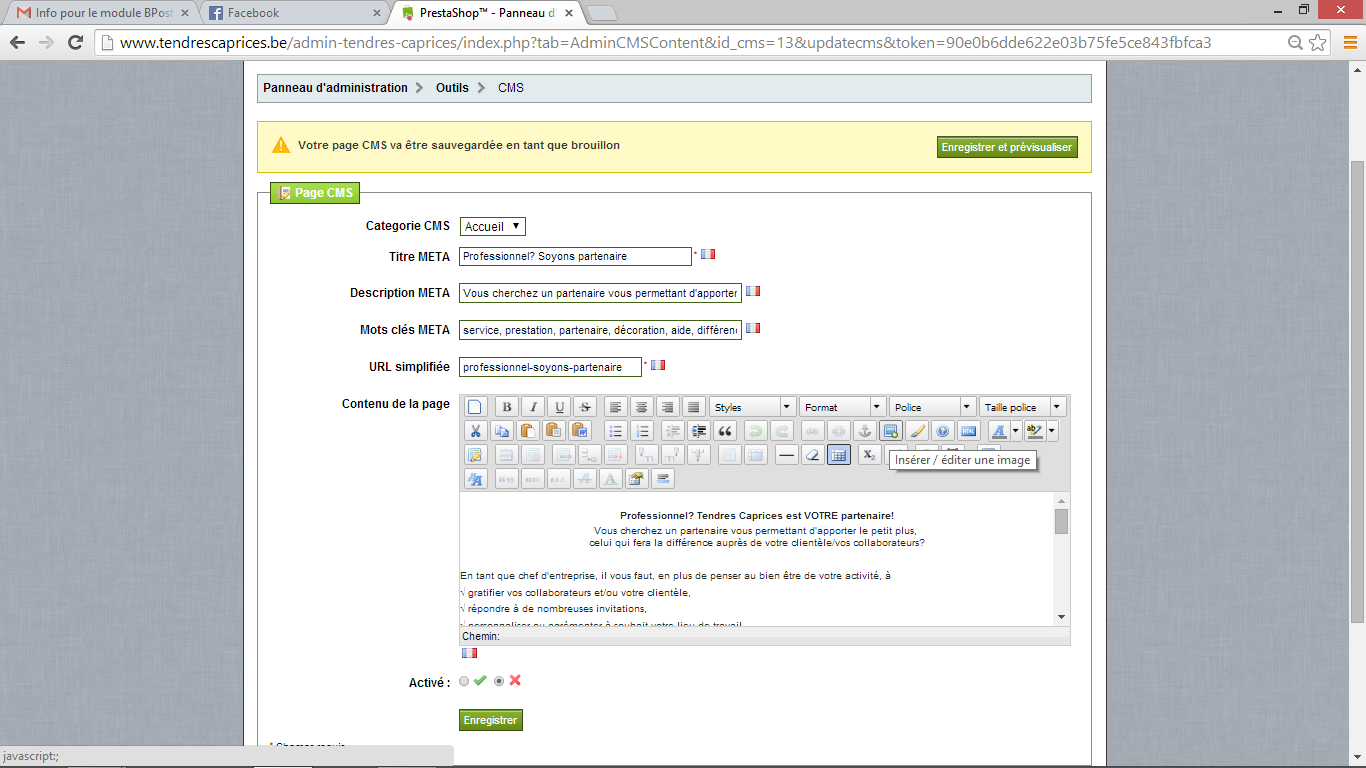

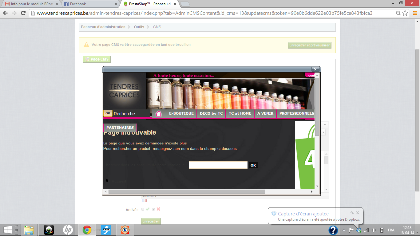

Je travaille sous prestashop 1.4.6.2  et pour la première fois en créant de nouvelles pages CMS il ne m'est plus possible d'uploader des images ... le message d'erreur "Page introuvable / La page que vous avez demandée n'existe plus" s'insère dans le cadre destiné normalement aux illustrations. (print screen en annexe)
Par contre l'ajout d'images sous les produits m'est réalisable.
Quelqu'un a déjà rencontré ce problème?

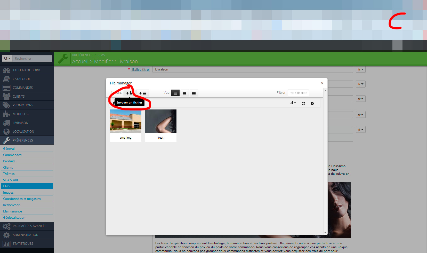

Bonjour à tous ,

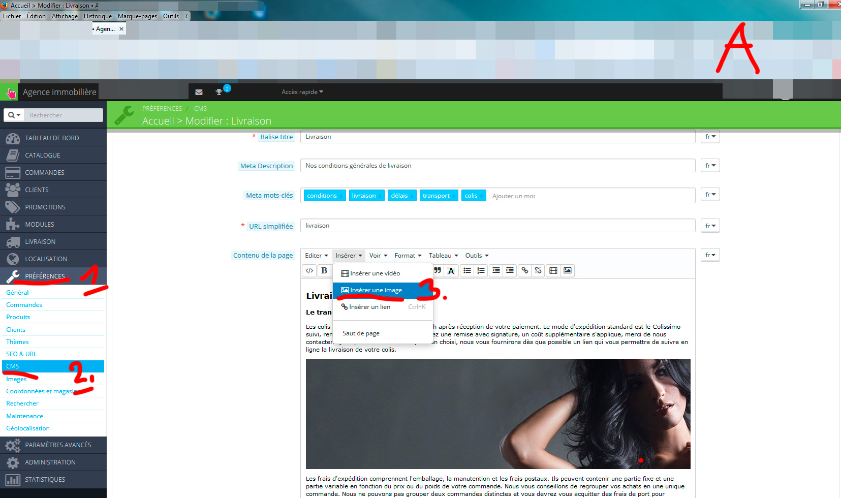

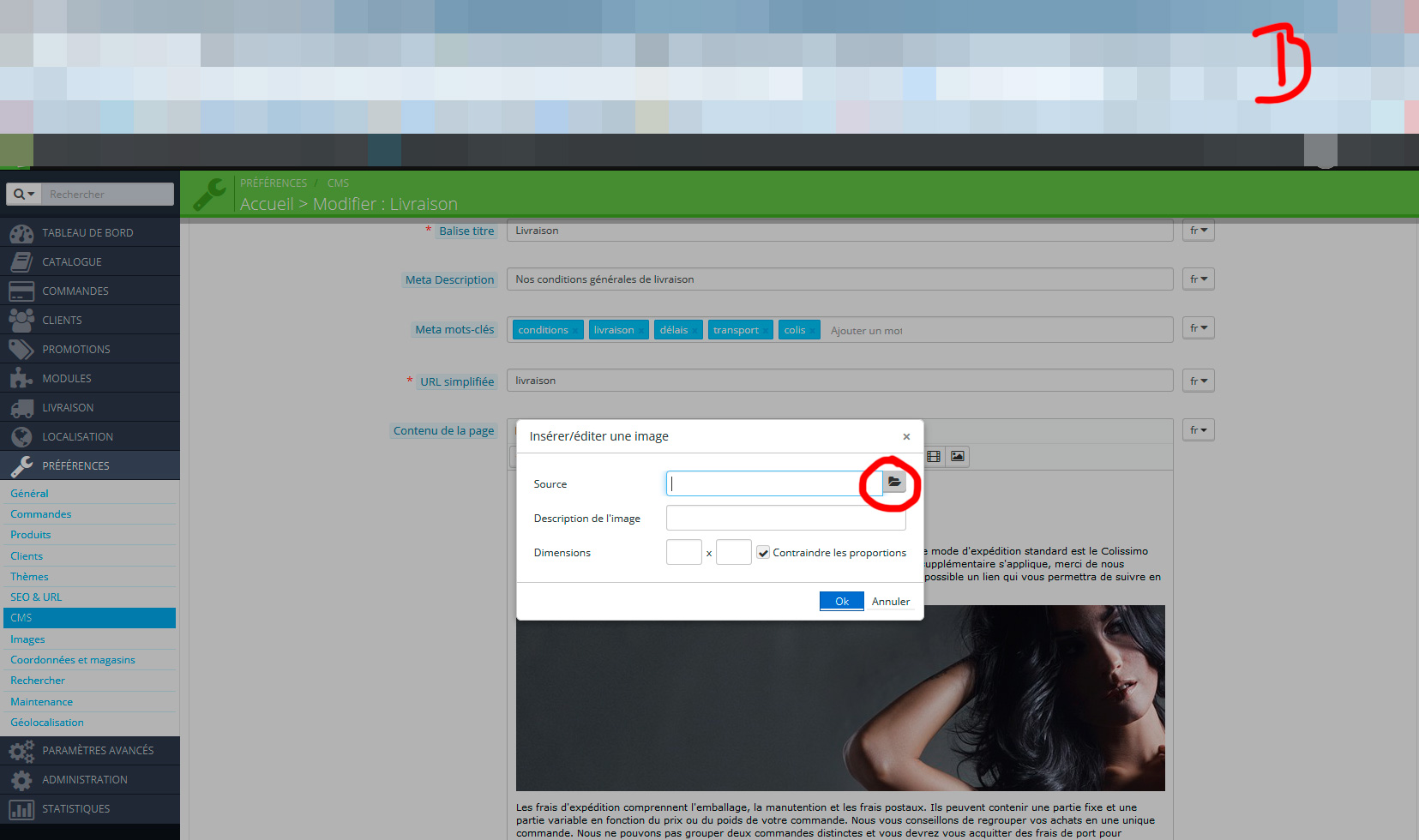

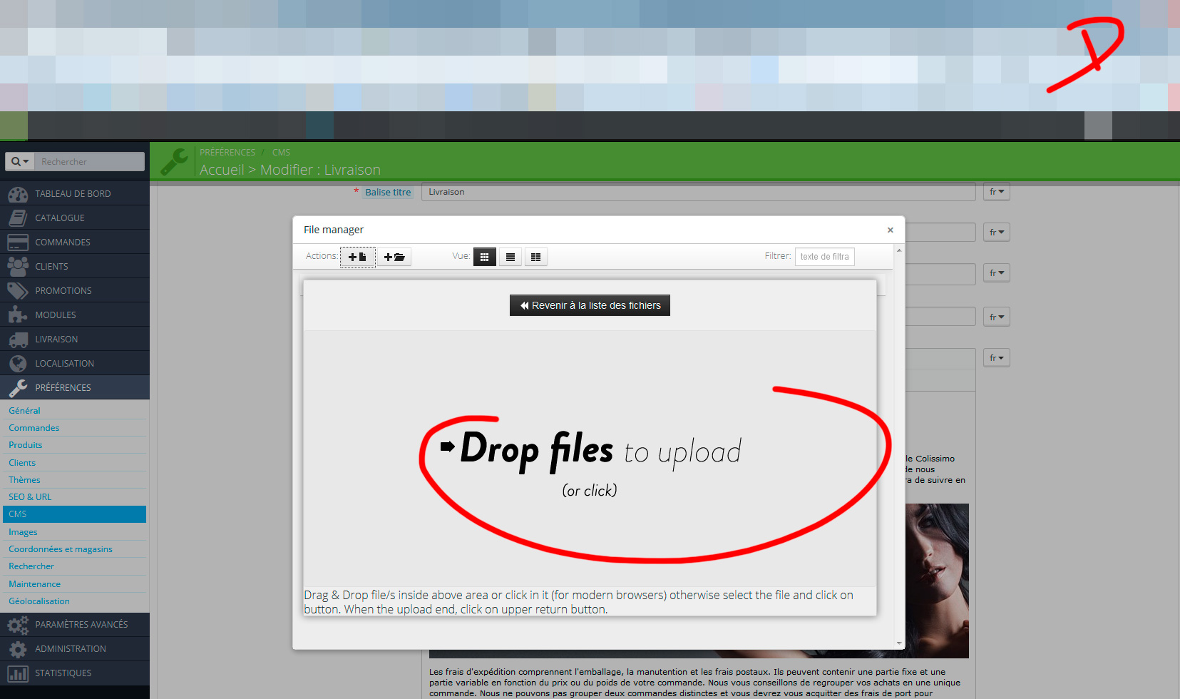

j'ai un probleme , je ne peux pas télécharcger d'image dans file manager , enfaite dés que je les télécharges elles disparaissent , je click sur retour à la liste et la plus rien ...
elles télécharge bien mais je n'ai pas accés au photo !
Je suis novice même trés novice mais j'apprécie beaucoup l'état d'esprit de la communauté :)
