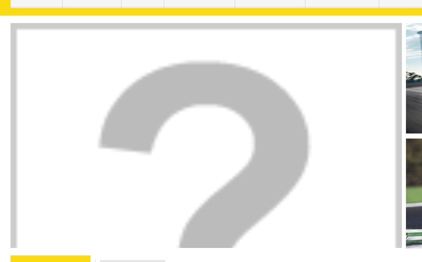

montellam Posted April 9, 2014 Posted April 9, 2014 Salve a tutti, da circa un'oretta che le sto provando tutte ma non riesco proprio a risolvere questo problema. Ho aggiornato il modulo "slide immagini in home page" alla versione 1.3.3. e le immagini non mi compaiono più, ossia mi compare un punto interrogativo grigio in tutte le slide. - Ho provato a disattivare e riattivare il modulo - Ho provato a cambiare foto e a ricaricarle eliminando le precedenti - Ho provato a reimpostare il modulo, ma mi ha solo settato le immagini di default del tema Qualcuno mi saprebbe gentilmente dire perchè?? Dimenticavo, Prestashop 1.6.0.5 e hosting Netsons Resto in attesa di una vostra risposta!! Share this post Link to post Share on other sites More sharing options...

andreww906 Posted April 9, 2014 Posted April 9, 2014 Ciao, anche io ho avuto lo stesso problema dopo l aggiornamento. Ecco come ho risolto:1) Nella cartella dove hai installato prestashop, tramite ftp o file manager, naviga nella cartella /modules/homeslider2) Rinomina la cartella da "img" a "images" (ovviamente quando rinomini non mettere le virgolette " " ) Share this post Link to post Share on other sites More sharing options...
devidfri Posted April 9, 2014 Posted April 9, 2014 (edited) Si ho rinominato anche io la cartella img con images ed ho risolto l'unico problema che rimane è che nel back office ora le immagini puntano sulla cartella img e qundi si vedono nel front ma non nel back...che strazio sti aggiornamenti ... e poi bisogna aggiornare per forza Edited April 9, 2014 by devidfri (see edit history) Share this post Link to post Share on other sites More sharing options...
andreww906 Posted April 9, 2014 Posted April 9, 2014 Si ho rinominato anche io la cartella img con image ed ho risolto images, non image Share this post Link to post Share on other sites More sharing options...
mousemahout Posted April 9, 2014 Posted April 9, 2014 risolto a metà, se provi a caricare un'altra immagine ti da errore. devi tenere tutte e due le cartelle e spostare il file ogni volta Share this post Link to post Share on other sites More sharing options...
supermariorossi Posted April 9, 2014 Posted April 9, 2014 Risolto 100% qualche programmatore dormiva quando ha scritto questo upgrade. Basta andare su themes/default-bootstrap/modules/homeslider ed aprire il file homeslider.tpl cercare /images e sostituire con /img precisamente alla linea 35 2 Share this post Link to post Share on other sites More sharing options...
tassellimarco Posted April 10, 2014 Posted April 10, 2014 Perfetto........Grazie supermariorossi Share this post Link to post Share on other sites More sharing options...
Nefas Posted April 13, 2014 Posted April 13, 2014 Risolto 100% qualche programmatore dormiva quando ha scritto questo upgrade. Basta andare su themes/default-bootstrap/modules/homeslider ed aprire il file homeslider.tpl cercare /images e sostituire con /img precisamente alla linea 35 Fatto, ma continua adarmi errore: Errore durante il caricamento delle immagini. Non riesco a capire..... Share this post Link to post Share on other sites More sharing options...
Nefas Posted April 13, 2014 Posted April 13, 2014 Ho risolto, ho ripristinato il file .tpl originale e modificato in /modules/homeslider/ la cartella img in images e funziona tutto ora. Share this post Link to post Share on other sites More sharing options...
