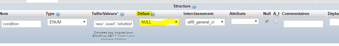

Salut,
une réponse un peu tardive mais ça aide énormément; il faut tout simplement aller dans la base de données dans 'ps_product' et 'ps_product_shop' dans le champ 'condition' remettre le  'défaut' a null puis dans le back-end dans préférences produit mettre le 'Nombre de jours durant lesquels un produit est considéré comme "nouveau" ' = 0
