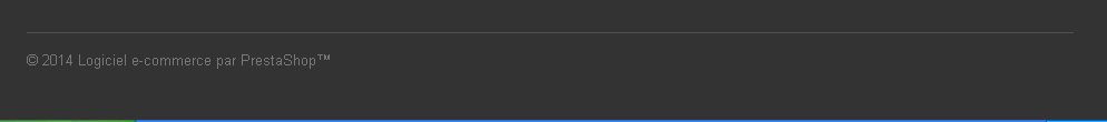

2mlive Posted March 28, 2014 Share Posted March 28, 2014 Bonjour Comment changer le text : © 2014 Logiciel e-commerce par PrestaShop au footer home page merci b Link to comment Share on other sites More sharing options...
boubou4571 Posted March 28, 2014 Share Posted March 28, 2014 Allez dans Localisation > Traductions Type de traduction : traductions des modules installés Sélectionnez votre thème : Choisissez votre langue : Ensuite, recherchez [1]Ecommerce software by %s[/1] et modifier ce qu'il y a entre [1] et [/1] en sachant qu'il n'y a pas besoin de mettre 2014 car ca se met automatiquement Link to comment Share on other sites More sharing options...
2mlive Posted March 29, 2014 Author Share Posted March 29, 2014 bonjour expliquer plus... svp merci Link to comment Share on other sites More sharing options...
belladona Posted March 29, 2014 Share Posted March 29, 2014 Bonjour. Pourtant il t'a tout dit! Tu vas dans le menu LOCALISATION onglet Traduction, tout en haut de la page, C'est marqué modifier les traductions.avec 3 cases liste déroulante. Type de traduction : traductions des modules installés=> tu vas dans ce choix Sélectionnez votre thème : tu sélectionnes ton thème actif. (pas le coeur, si thème par defaut , tu choisis default... Choisissez votre langue : si c'est le site en version francophone que tu veux modifier, tu choisis langue francaise... tu valides. Tu fais déplier tout les blocs, tu appuies sur control + F (fonction rechercher sur une page) Tu y mets [1]Ecommerce software by %s[/1] et modifier ce qu'il y a entre [1] et [/1] en sachant qu'il n'y a pas besoin de mettre 2014 car ca se met automatiquement Si tu veux rien, tu l'effaces et tu enregistre... Je ne veux pas être méchant, mais déja l’explication était plus que claire, et ensuite, si tu ne comprends pas l'explication que je t'ai fournie, personne ne pourra rien faire pour toi Link to comment Share on other sites More sharing options...

scze Posted March 30, 2014 Share Posted March 30, 2014 (edited) Bonjour, Sinon, il y a la case à cocher : "Montrer "Logiciel e-commerce par PrestaShop"" qui se trouve dans la configuration du bloque CMS (dans modules). Edited March 31, 2014 by scze (see edit history) Link to comment Share on other sites More sharing options...
hassen Posted December 15, 2014 Share Posted December 15, 2014 Modules ==> "Bloc CMS" décocher Ajouter le lien "Propulsé par PrestaShop" dans le pied de page Link to comment Share on other sites More sharing options...
