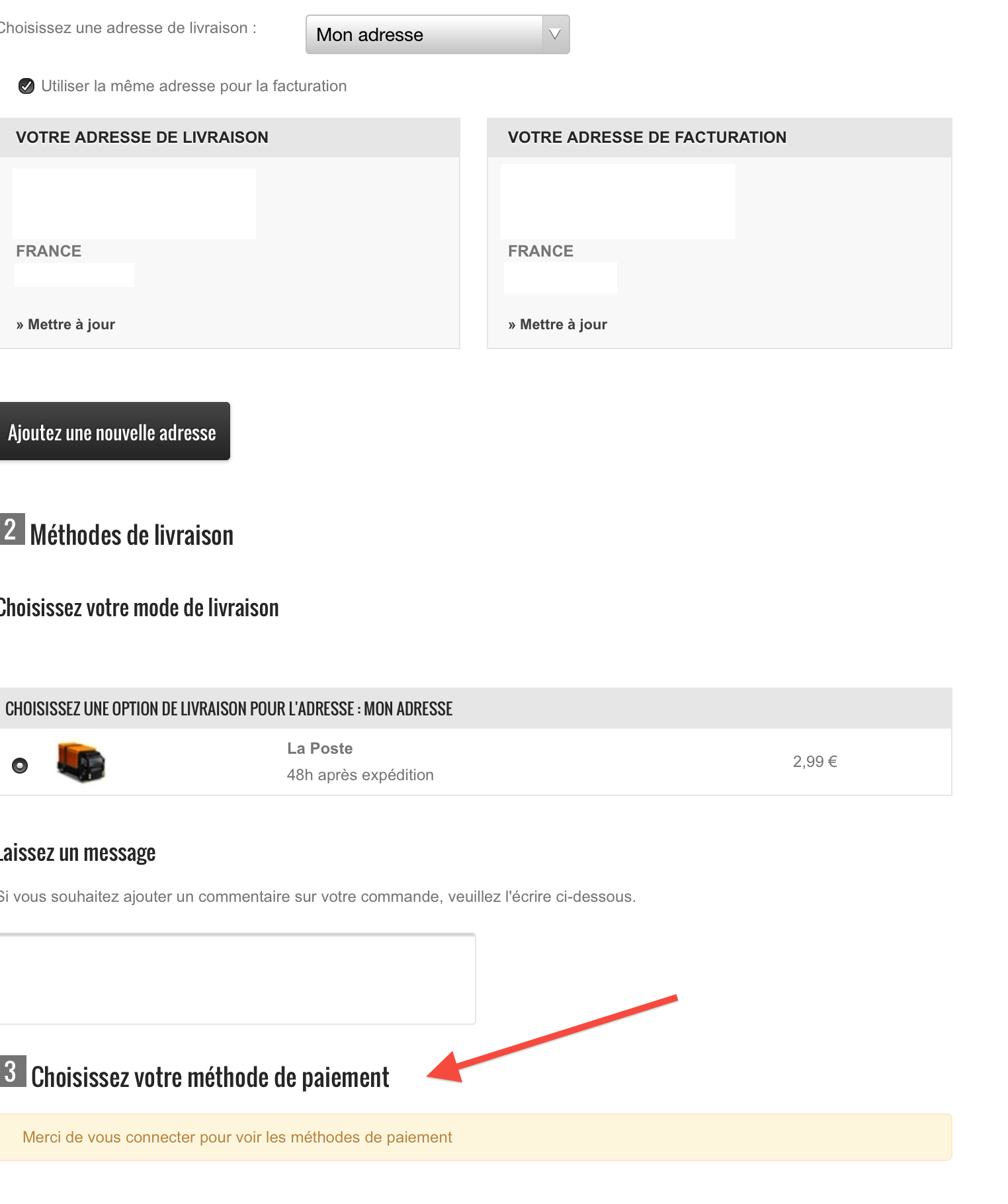

cravate Posted March 28, 2014 Share Posted March 28, 2014 Bonjour, Mes clients rapportent un bug. Dès qu'ils se connectent à leur compte et qui veulent commander, aucune méthode de paiement n'apparait et pourtant ils sont bien identifié, il faut obligatoirement rafraichir la page pour voir les méthodes de paiement. Connaissez vous ce problème et pouvez-vous m'aider ? Merci Sylvain Link to comment Share on other sites More sharing options...

cravate Posted March 28, 2014 Author Share Posted March 28, 2014 Alors çà ne marche toujours pas sur les deux mêmes navigateurs que vous, ci-dessous mon process Si vous pouvez appliquer le même et me faire un retour. Merci - je suis déconnecté - je mets un produit dans le panier - je vais dans mon panier - "déjà inscrit" je renseigne mon pass et mon mail - je m'identifie - je vois mes adresse mais aucun modes de paiement "Merci de vous connecter pour voir les méthodes de paiement" Link to comment Share on other sites More sharing options...

Johann Posted March 28, 2014 Share Posted March 28, 2014 je viens d'essayer de mon coté : - j'ai mis un truc en panier, j'ai cliqué sur commander - j'ai créé un compte, et saisi une adresse - message "merci de vous connecter pour voir les méthodes de paiement" - j'ai cliqué en haut sur "mon compte" - je suis retourné dans le panier - j'ai bien les moyens de paiement bizarre et emmerdant, comme pb ! 1 Link to comment Share on other sites More sharing options...
