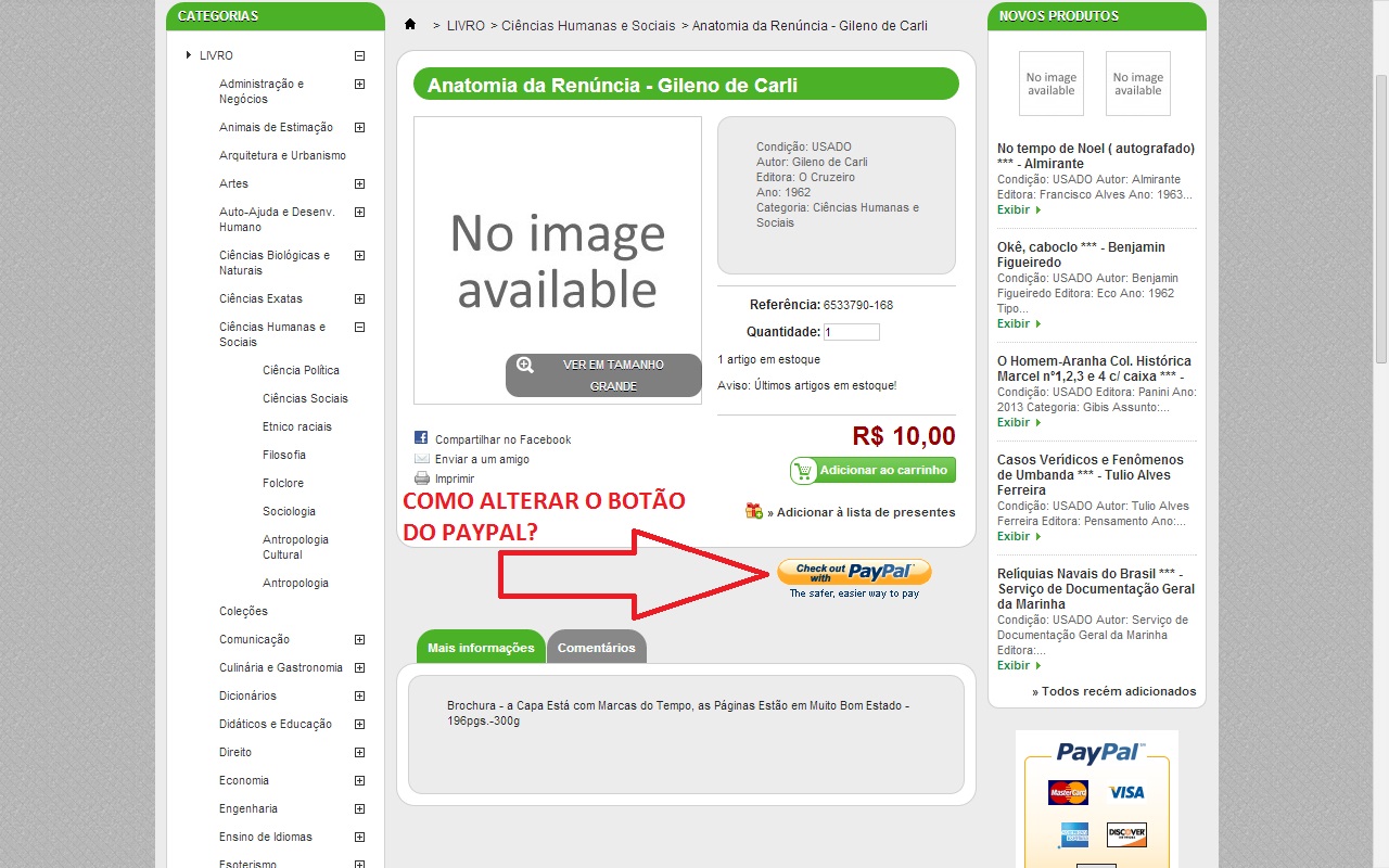

Alcir Posted March 25, 2014 Share Posted March 25, 2014 (edited) Olá, utilizo Prestashop versão 1.5.5.0. Gostaria de saber como altero o botão Checkout do PayPal. Gostaria de alterar para um mais amigável. Vejam imagem em anexo. Edited March 26, 2014 by Alcir (see edit history) Link to comment Share on other sites More sharing options...
selectshop.at Posted March 26, 2014 Share Posted March 26, 2014 De uma olhada na pasta /modules/paypal/img/logos. Se nao estiver lá é porque está sendo carregado diretamente do Paypal e como ser um botao standard nao vai poder alterar. Link to comment Share on other sites More sharing options...
Alcir Posted March 26, 2014 Author Share Posted March 26, 2014 Bom dia! Obrigado pela resposta. Baixei o modulo do PayPal via FTP pesquisei qual arquivo fazia referencia a imagem e alterei a URL da imagem dentro do arquivo express_checkout_shortcut_button.tpl localizado na pasta /modules/paypal/views/templates/hook e funcionou. Utilizei uma das imagens encontradas no site https://www.paypal.com/br/webapps/mpp/botoes-logos-paypal. Link to comment Share on other sites More sharing options...
