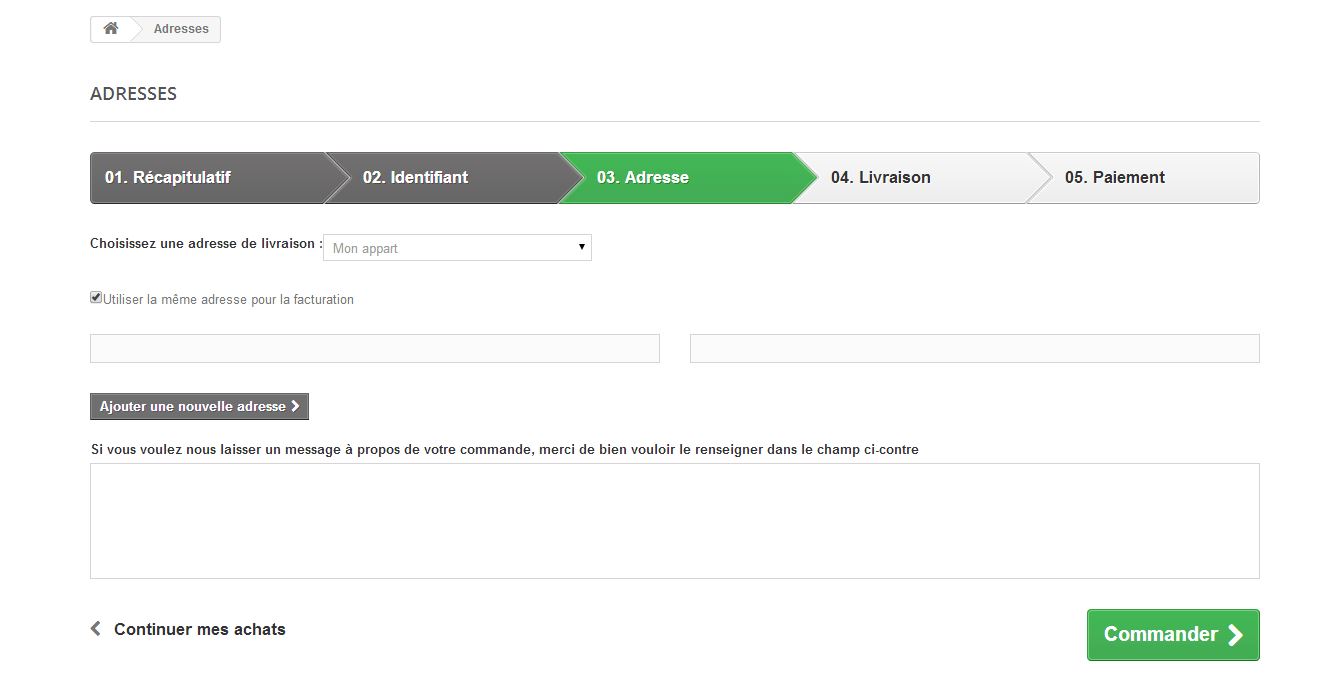

Je me permets d'écrire sur le forum car j'ai installé la version 1.6 de prestashop et le module de Mondial Relay ne fonctionne pas.

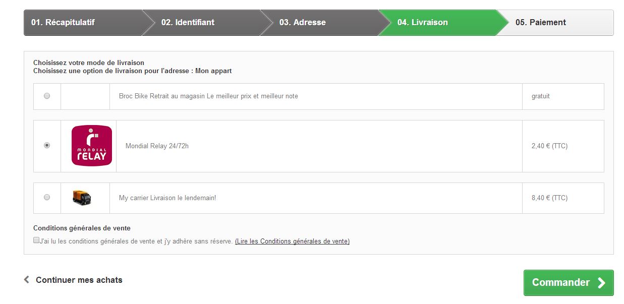

Premier BUG, a l'étape 3 de validation de son panier, il y a pas l'apparition de mon adresse alors que si je désactive le module Mondial Relay sa fonctionne super.
Puis quand on arrive a la sélection du transporteur, quand le prend Mondial Relay, aucune boutique s'affiche pour les points relais.

Bonjour,
Après avoir mis à jour notre boutique vers la version 1.6 de PrestaShop, nous avons exactement ce même bug :
- aucun choix des points Relay sur la page "Transporteurs" après avoir coché le transporteur "Mondial Relay"
Merci de nous aider.
