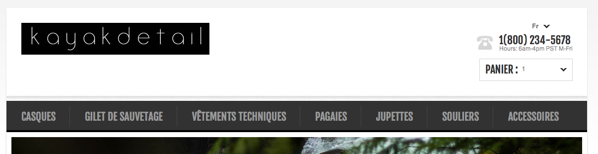

Flakkak Posted March 20, 2014 Share Posted March 20, 2014 (edited) Bonjour, Ça fait plusieurs tentatives que je fais pour essayer de faire paraître les liens pour que le client puisse se connecter / s'inscrire / se déconnecter à son compte directement en haut à droite de la page. J'ai attaché un screenshot pour que vous puissiez voir où je souhaite insérer ceci. (En haut ou en bas du numéro de téléphone) J'ai essayé d'activer et déplacer le Bloc Information Clients, mais sans succès. Rien n'apparait. Sous Prestashop 1.5.4.1 Help? Merci! Edited March 26, 2014 by Flakkak (see edit history) Link to comment Share on other sites More sharing options...

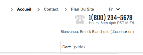

Flakkak Posted March 27, 2014 Author Share Posted March 27, 2014 Parfait j'ai réussi à réinstaller le module et afficher ~ Bienvenue - Login ~. Déjà un bon pas en avant. Cependant le même problème survient; Lorsque je clique sur Login ou Welcome, c'est le panier qui ouvre.www.kayakdetail.com Link to comment Share on other sites More sharing options...
