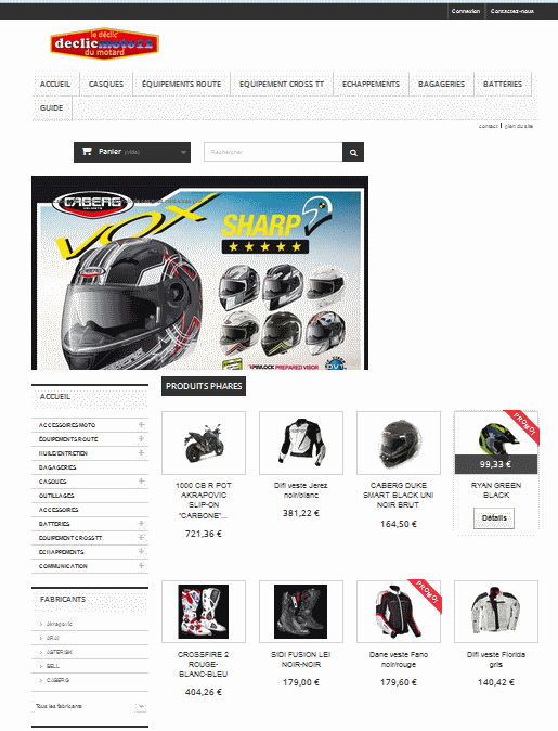

declicmoto12 Posted March 18, 2014 Share Posted March 18, 2014 j ai le même souci, je pense, toujours et il que tout et décaler et c est pas très jolie, comme beaucoup de module ne fonctionne plus d ailleurs, j ai fait le test en local pour découvrir le version 1.6 mais la j ai pas accrocher même si j aimerais bien utiliser cette nouvelle version. j ai fait une capture: Link to comment Share on other sites More sharing options...

declicmoto12 Posted April 4, 2014 Share Posted April 4, 2014 oui pierre il te suffit d aller dans modules>positions>et tout en bas dans "display top" tu doit remonter le panier juste au dessus de "menu haut horizontal" et en dessous "bloc recherche" ca donne ca: bloc info client bloc rechercher bloc panier menu haut horizontal mots clé 3 Link to comment Share on other sites More sharing options...
Pierre Webwalker Posted April 4, 2014 Share Posted April 4, 2014 Oui, merci declicmoto12 Ca fonctionne impeccable ! Link to comment Share on other sites More sharing options...
