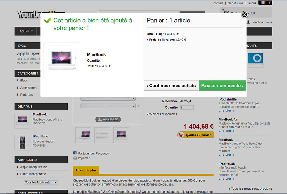

Bonjour à tous,
Vous trouverez en pièce-jointe le [Module] Pop Cart pour PrestaShop 1.5.
Ce module améliore l’événement d'ajout au panier.
Utile car invite le client à conclure sa commande.
Il est basé sur la fonctionnalité native de PrestaShop 1.6.
L'Ajax doit être activé.
Module développé à partir du template par défaut.
Module uniquement compatible avec PrestaShop 1.5.x
+ Live Demo +
Post original + ici +

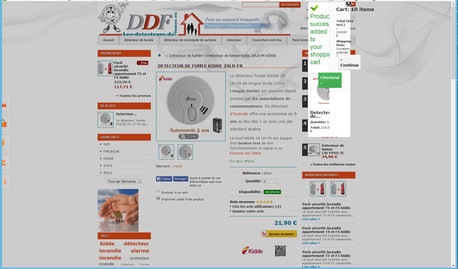

Avant tout merci pour le partage du module,
Je vient de tester en local cher moi et sa bug pas mal (Ps 1.5.6.2)
Tous les element du top page sont décaler (voir piece jointe)
plus de probleme, si je supprime la première ligne du CSS
*,*:before,*:after{-webkit-box-sizing:border-box;-moz-box-sizing:border-box;box-sizing:border-box}
J'ai aussi la fenêtre pop car toute décaler.
Sniff :unsure:
J'ai supprimer la première ligne et sa résous les bugs de la fenêtre top page mais pas la fenêtre pop car.
DSL je peux pas mettre le module en ligne sur le site car celui-ci est en  prod.

Avant d'installer le module, il faut corriger un peu le code de votre thème.
Principalement :
La <div id="header_right"> de votre header.tpl devrait avoir pour class grid_9 et non pas grid_6.
En effet grid_6 lui donne 200px de largeur, alors que cette div contient de nombreux éléments dont un menu, qui fait
bien + de 200px de largeur. Ce n'est pas standard d'avoir un élément contenu + grand que son élément contenant.
C'est pourquoi sur le template par défaut c'est grid_9 et non pas grid_6.
Ceci corrigé, passez #header_logo ligne 555 global.css en position:absolute, comme par défaut
Enfin, supprimez la position:absolute de #search_block_top ligne 2 blocksearch.css (themes/css/modules/blocksearch)
Ensuite installez le module.
Supprimez la première ligne du popcart.css
Tout devrait être ok pour ce module.

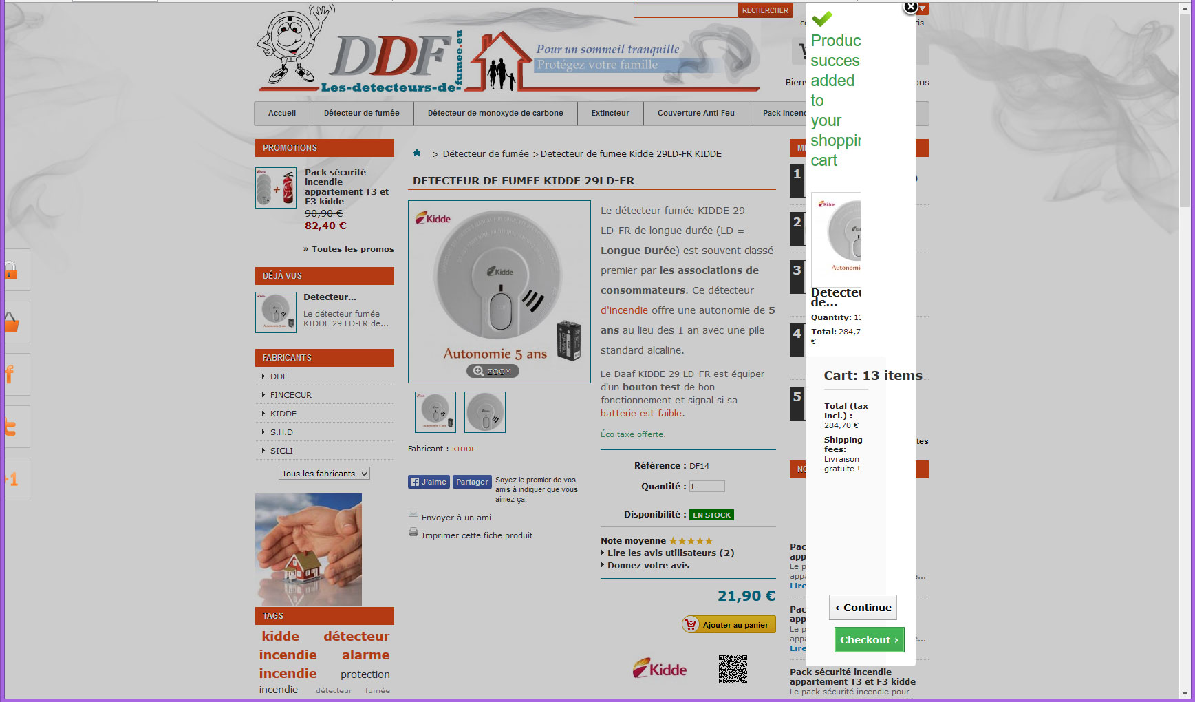

Bonjour,
Je revient ver vous après avoir repris mon thème sur la base de la dernière version du thème par défaut de PS.
Il me reste deux bug a corriger du module popcar :
Le premier est l’alignement vertical des fenêtres produit et panier au lieux de horizontal.
J'arrive a corriger le PB en modifient le CSS
.col-md-6{width:50%[spam-filter]
Par
.col-md-6{width:46%[spam-filter]
Mais les bouton sont décaler.
Le deuxième est la traduction du module qui est pas appliquer (j'ai bien copier la traduction dans le thème au cas ou) :unsure:  (Je pense a un bug de la 1.5.6.2)
Voila le résultat sur mon site teste
http://www.les-detecteurs-de-fumee.eu/ddf2/

Pour le CSS je pense avoir trouver la solution de mon bug. J'ai ajouter #layer_cart sur la premier ligne
Je ne c'est pas si c'est la bonne méthode de codage..
Avant
Après
#layer_cart *,*:before,*:after{-webkit-box-sizing:border-box;-moz-box-sizing:border-box;box-sizing:border-box}
