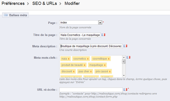

peut-être ais-je un souci de lunettes (que je ne portes pas :P ), ou alors je suis passé à coté de quelque chose somme toute assez basique: la modification de la balise <meta> dans Prestashop. Je ne trouves pas l'endroit où je peux la modifier??

Pour les fiches produits les meta se configurent individuellement dans la fiche produit.
Pour les catégories, c'est dans la fiche catégorie.
Pour les autres page (accueil, contact, fabricants, ...) c'est dans "Préférences" -> "SEO & URL"
il faut cliquer sur l'icone "modification" de la page.
C'est bien ce que j'ai fait à plusieurs reprises, comme indiqué sur la capture d'écran:
Et voila ce qui ressort sur Google:
Cependant, lorsque je modifie les balises dans la page SEO & URL, au moment de sauvegarder, j'ai ce message qui apparait:

Il faut quand même parfois beaucoup de temps avant que google mette à jour, il faut regarder le code source de ta page pour vérifier si c'est correct.
Par contre tu as un problème avec ta page.
Le META KEYWORDS :
<meta name="keywords" content="naia,cosmetics,cosmétique,produit de beauté,maquillage,discount,pas cher,prix cassé,le moins cher,bayonne,64100,rue victor hugo,achat en ligne,rouge à lèvre,mascara,fard à paupière,vernis,ongles,manucure,boutique en ligne,esthéticienne" />
Pour ça OK,
Par contre tu as 2 META Description !!!
<meta name="description" content="Boutique de maquillage à prix discount. Découvrez un large choix de cosmétique à petits prix" />
Et
<meta name="Description" content="Na�a Cosmetics, boutique de produits de beaut� � prix bas. Magasin de maquillage � prix discount au 7 rue Victor Hugo � Bayonne (64100)">
Ah! Le problème est que je n'arrive pas à accéder au code source de la page, lorsque je vais sur mon client FTP, et que j'ouvre ma page index.htm ou encore index.php, elles sont vides! Les balise doivent êtres enregistrés ailleurs, mais je n'arrives pas à trouver où?
