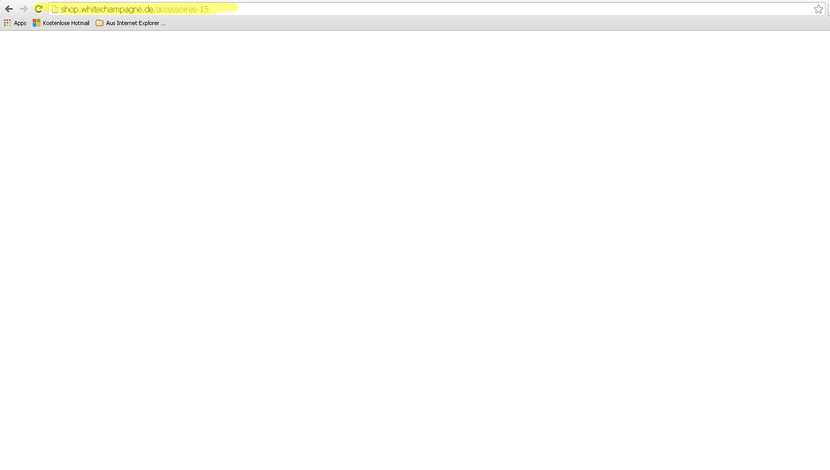

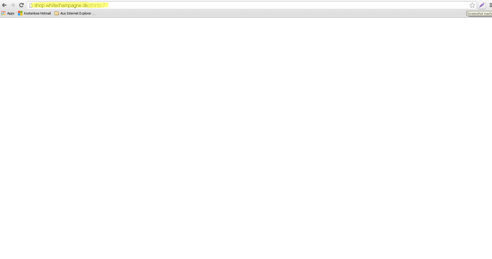

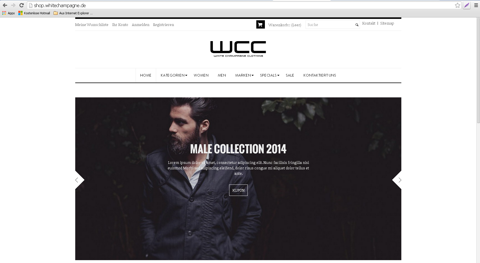

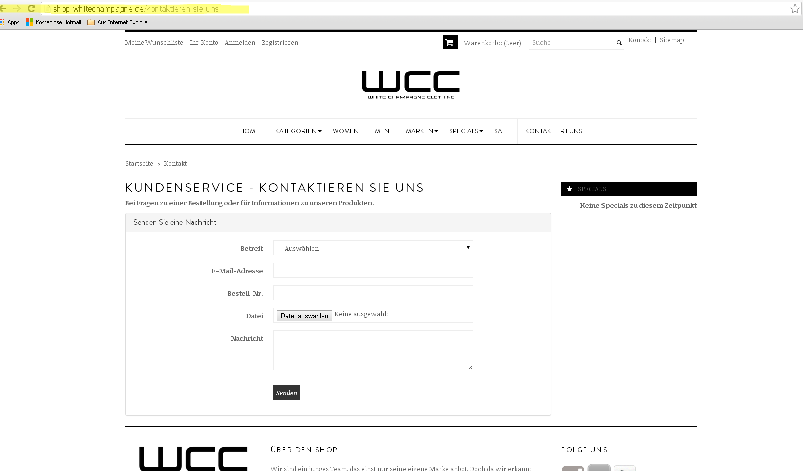

ich habe ein "großes" Problem. Und zwar habe ich vor einer Woche meinem Shop ein neues Thema verpasst. Das "Leo Fashion Theme". Nun kann ich aus unerklärlichen Gründen einige Seiten nicht mehr aufrufen. Die Seiten wie: Warenkorb, Sitemap, alle Kategorieseiten, und alle Produktseinen. Alle zeigen eine Leere weiße Seite an. Momentan funktioniert also nur die Startseite und ein paar kleine andere wie: Kontakt und Registrieren.

Danke Pete78! Habe das gemacht. Es wird jetzt folgender Fehler angezeigt:
Fatal error: Uncaught exception 'SmartyException' with message 'Unable to load template file './product-compare.tpl' in '/webspace/10/55575/shop.whitechampagne.de/themes/leofash/category.tpl'' in /webspace/10/55575/shop.whitechampagne.de/tools/smarty/sysplugins/smarty_internal_templatebase.php:127 Stack trace: #0 /webspace/10/55575/shop.whitechampagne.de/tools/smarty/sysplugins/smarty_internal_template.php(286): Smarty_Internal_TemplateBase->fetch(NULL, NULL, NULL, NULL, false, false, true) #1 /webspace/10/55575/shop.whitechampagne.de/cache/smarty/compile/c3/1d/54/c31d5475641ee5e026c2e93ef978b13970f0e39b.file.category.tpl.php(140): Smarty_Internal_Template->getSubTemplate('./product-compa...', NULL, NULL, NULL, NULL, Array, 0) #2 /webspace/10/55575/shop.whitechampagne.de/tools/smarty/sysplugins/smarty_internal_templatebase.php(180): content_530ba352c6bc64_15325411(Object(Smarty_Internal_Template)) #3 /webspace/10/55575/shop.whitechampagne.de/classes/controller/FrontController.php(541): Smarty_Internal_TemplateBase->fetch( in /webspace/10/55575/shop.whitechampagne.de/tools/smarty/sysplugins/smarty_internal_templatebase.php on line 127
