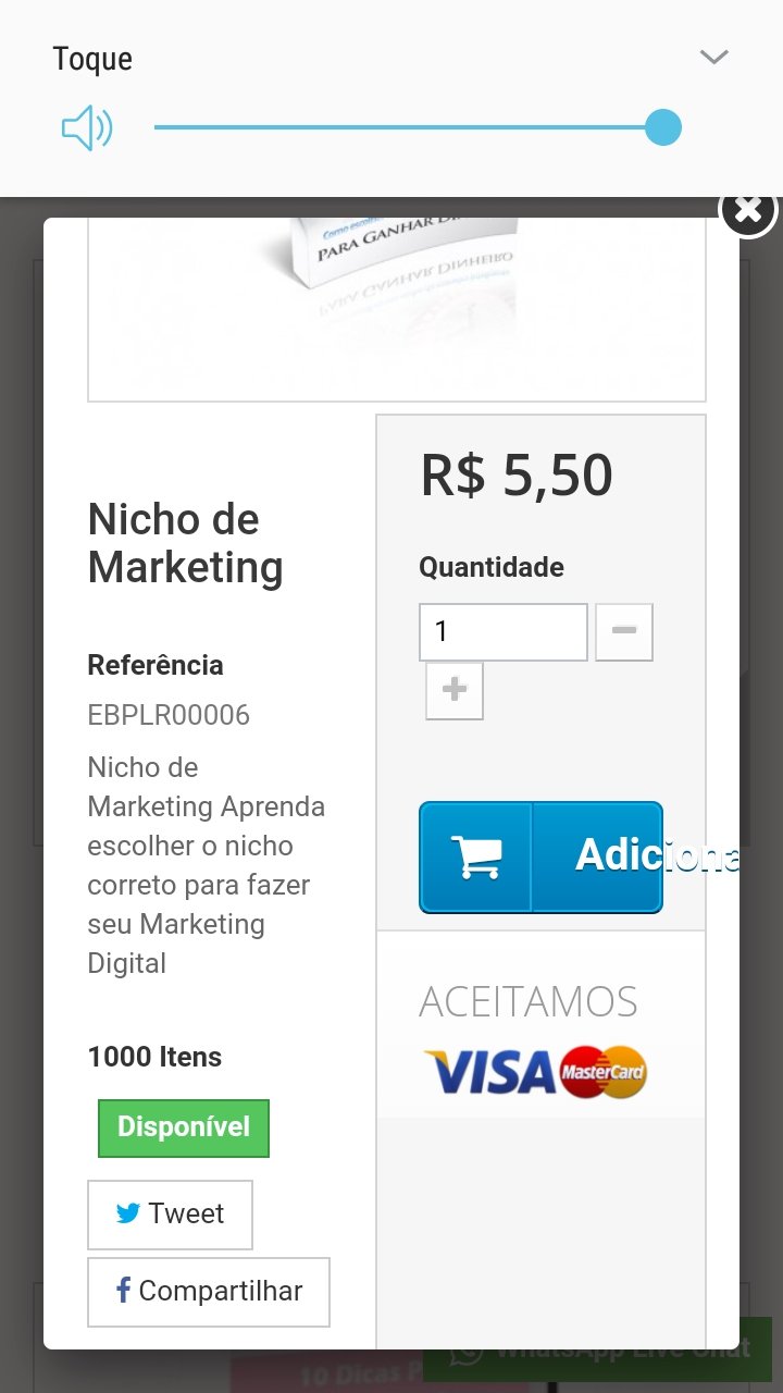

elielson68 Posted March 6, 2021 Share Posted March 6, 2021 (edited) Alguém sabe me dizer como reparo esse erro do botão do carrinho do prestashop 1.6.1.24 o texto quando clico no olho fica fora fo botão não fica responsivo Edited March 7, 2021 by elielson68 (see edit history) Link to comment Share on other sites More sharing options...
